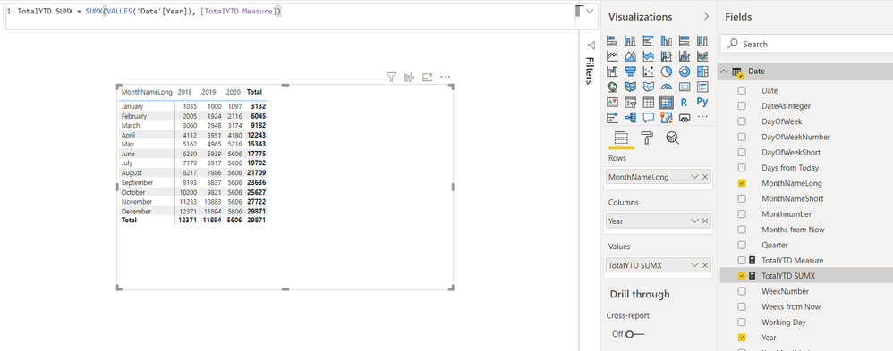

Eso es extraño. Tengo un modelo sandbox y parece funcionar según lo previsto con datos similares y las mismas expresiones. Por favor, vea la foto a continuación. ¿Puedes enviar la foto equivalente desde tu modelo? ¿Hay otras columnas utilizadas en la matriz? Para tu información, el [TotalYTD Measure] es el mismo que el de la medida inicial (donde también vi el valor total que coincide con el valor de 2020).
¿Es este el tipo de resultado que estás buscando?

Hola @mahoneypat Gracias y de hecho lo es.
Uno de los problemas era que estaba usando las dates(date) en lugar de dates(year). Solucioné eso, y agregué una instrucción MIN al principio porque continuaba obteniendo el mismo valor repetido hasta el final de la columna 2020 (después de julio). En otras palabras, a partir de agosto, sólo estaba repitiendo el valor de julio hasta diciembre. Al agregar la instrucción MIN se detuvo eso, pero....
Pero lo que parece estar sucediendo, es que el número de julio de 2020 se está agregando al número de agosto de 2019, y así sucesivamente.
Está haciendo efectivamente lo que describí anteriormente... sólo muestra una "célula" vacía en lugar del valor real... pero de hecho está agregando $49,695,444 a cada uno de los meses en la columna 2019. Se puede ver aquí, que 78,355,950 + 49,695,444 a 128,051,394. No tenemos ningún pedido en absoluto en agosto (ya que todavía estamos en julio).
