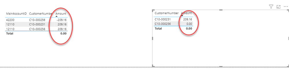

Total no suma en la tabla visual
Hola amigos,
Estamos recibiendo problema extraño, "total" que se muestra en la tabla falta la cantidad para una fila, Por favor, vea la captura de pantalla, lo redujé a estos dos clientes. No le pasó a ningún otro disco. lo descubrimos exportando datos de la tabla visual, entonces la suma es correcta.
¿Alguna pista es muy apreciada?

Hola @River
Construyo una mesa como la tuya para hacerme una prueba.
Mesa:
Y construyo una tabla visual, mi resultado del total es correcto.

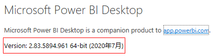

Aquí tengo un consejo para ti.
Compruebe la versión de Su Power BI Desktop, si no es la más reciente, por favor múdala por este enlace: Upgrad
Si esta respuesta todavía no podía ayudarle a resolver este problema, por favor dígame si tres columnas vienen de la misma tabla o no, y por favor descargue y utilice mi archivo pbix para tener una prueba, o puede compartir su archivo pbix conmigo desde su Onedrive para la empresa.

Gracias Rico, tengo la última versión.
Y esas columnas son de tablas diferentes, esos 3 registros son sólo los que no se agregan al total de 100 de miles de registros.
¿Cómo puedo subir mi pbix?

Descubrimos que el problema es causado por la irregularidad de los datos, el modelo de datos no puede manejar el caso.

Hola MFelix,
Gracias por la respuesta!
No, el número es directo de la mesa, sin medida ni nada.
Río.
Lo siento por la pregunta, pero ¿se formatean los valores como número?
Regards
Miguel Félix
No está formatado, sólo número de la tabla.
