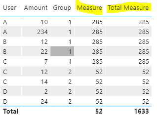

Hola @NiugeS ,
Por favor, intente esto:
Measure =
    SUM ( 'Table'[Amount] ),
    FILTER ( ALL ( 'Table' ), 'Table'[Group] = MAX ( 'Table'[Group] ) )
Si también necesita mostrar el valor total, intente esto:
Total Measure = SUMX('Table',[Measure])
