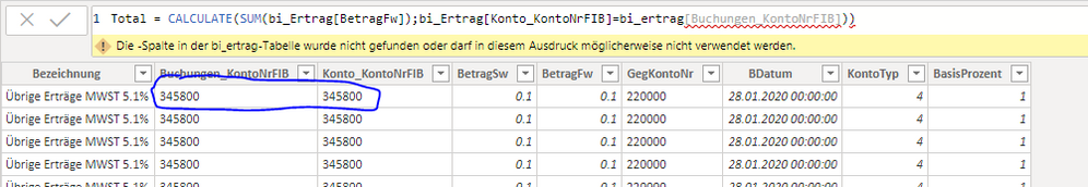

¿Cómo puedo hacer una medida con el BetragFw total solo en los campos donde Buchungen_KontoNrFIB y Konto_KontoNrFIB es igual?
7 REPLIES 7
@Jensej , la fórmula parece correcta, solo asegúrese de seleccionar los nombres de columna correctos.
Select es de sugerencias hechas por power bi

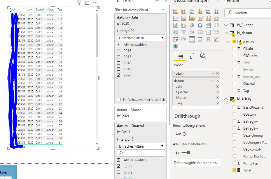

Así que de mi medida Total quería a la cantidad de ventas que tenía para cada día, pero me da la cantidad total en todas partes.

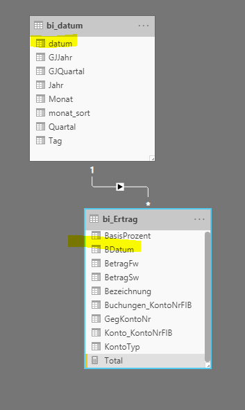

He conntected la fecha de venta de bi_ertrag con la tabla de fechas, así que esperaba que funcionara ?
Hola @Jensej ,
¿Puedes intentar cambiar la dirección de tu relación a "BOTH" y comprobar si esto funciona?
Si esto ayuda y resuelve el problema, apreciar un Kudos y marcarlo como una solución! 🙂

@Pragati11 Muchas gracias, pero no entiendo por qué tengo que hacer esto? ¿No debería usar esto si tengo valores únicos en una de las tablas y en mis tablas de fechas las fechas son únicas o no?

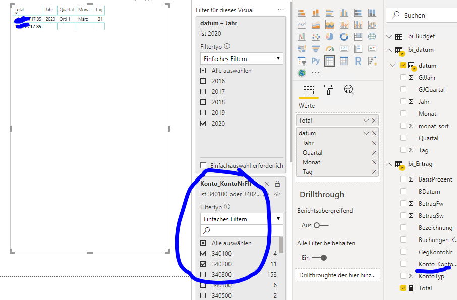

Si agrego un nuevo filtro al objeto visual donde digo que sólo quiero ver los Totales cada día en el primer trimestre sólo en el Konto_KontoNrFIB IN (340100,340200) acabo de ver el último día con el Total?
Hola @Jensej ,
La razón por la que ha hecho esta relación BOTH es - Está intentando obtener un valor de medida de una tabla relacionada diferente. Por lo tanto, cuando selecciona un campo de fecha de la tabla FECHA, debe filtrar la otra tabla para obtener el valor de medida correcto.
Puede consultar el siguiente artículo sobre por qué la dirección de una relación es importante:
https://radacad.com/what-is-the-direction-of-relationship-in-power-bi
