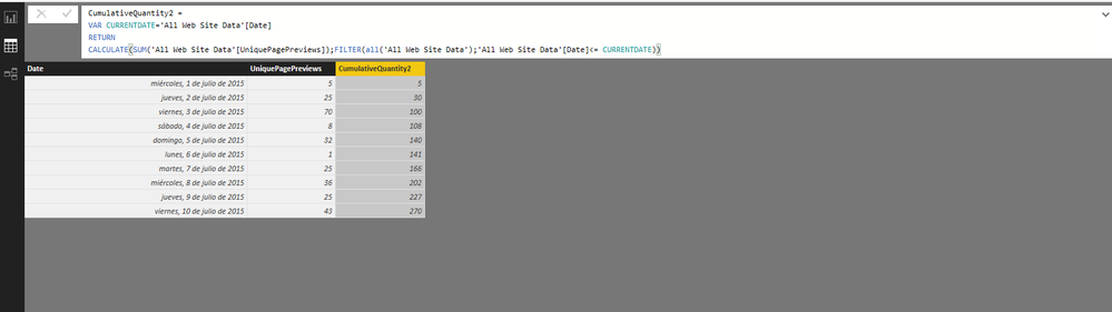

Bien, aquí está la fórmula para Ejecutar Total como una Columna Calculada (con formato prorerly)
Columna total en ejecución : CALCULATE ( SUM ( 'Todos los datos del sitio web (2)'[UniquePageviews] ), ALL ( 'Todos los datos del sitio web (2)' ), 'Todos los datos del sitio web (2)'[Fecha] <- ANTERIOR ( 'Todos los datos del sitio web (2)'[Fecha] ) )¡Y como puedes ver, funciona!
Y aquí está la fórmula MEASURE
Medición total en ejecución : CALCULATE ( SUM ( 'Todos los datos del sitio web (2)'[UniquePageviews] ), FILTER ( ALL ( 'Todos los datos del sitio web (2)'), 'Todos los datos del sitio web (2)'[Fecha] <- MAX ( 'Todos los datos del sitio web (2)'[Fecha] ) )Lo que también funciona...

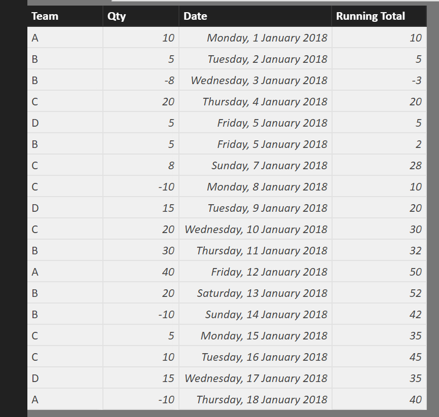

Tengo un ejemplo de datos que son los datos de ventas de algunos países.
Quiero encontrar las ventas totales acumuladas, pero tengo ventas que ocurren más de una vez en el mismo día.
He trate de aplicar la fórmula anterior, pero su sólo se aplica en el nivel 'año', pero aún así el valor también es incorrecto.
Esto es lo que pretendo obtener: Gráfico que quiero tener
Estos son los datos de ejemplo: Imagen de datos de ejemplo
Esta es la fórmula que trato de aplicar: Fórmula del total acumulado que traté de aplicar
(donde la fecha aquí es la 'Fecha de pedido' y con el valor que es 'Ventas')
Realmente apreciamos si alguien puede tener respuesta, si hay algo que quieras, te lo siento.
