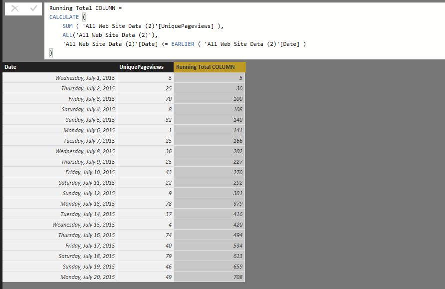

Bien, aquí está la fórmula para Ejecutar Total como una Columna Calculada (con formato prorerly)
Columna total en ejecución :
CALCULATE ( SUM (
    'Todos los datos del sitio web (2)'[UniquePageviews] ),
    ALL ( 'Todos los datos del sitio web (2)' ),
    'Todos los datos del sitio web (2)'[Fecha] <- ANTERIOR ( 'Todos los datos del sitio web (2)'[Fecha] )
¡Y como puedes ver, funciona! Smiley Happy

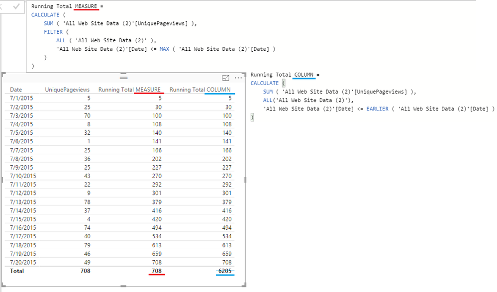

Y aquí está la fórmula MEASURE
Medición total en ejecución :
CALCULATE ( SUM (
    FILTER ( ALL (
        'Todos los datos del sitio web (2)'),
        'Todos los datos del sitio web (2)'[Fecha] <- MAX ( 'Todos los datos del sitio web (2)'[Fecha] )
Lo que también funciona...

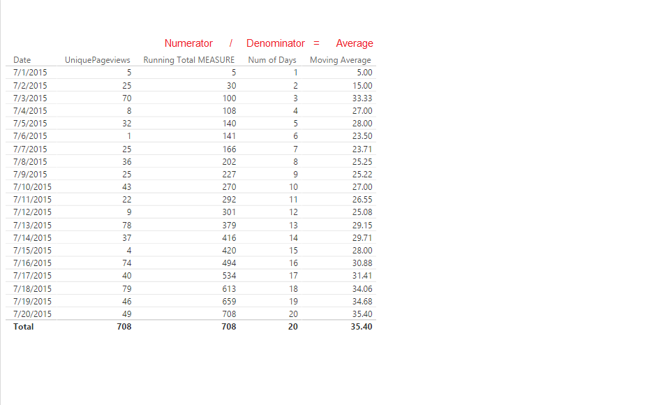

@ElliotP Bien, ya que no mencionaste cuántos días o mes promedio
Prueba esto...
Media móvil :
DIVIDE ( CALCULATE ( SUM (
        FILTER ( ALL (
        ) ), CALCULATE (
        DISTINCTCOUNT ( 'Todos los datos del sitio web (2)'[Fecha] ),
        FILTRO ( ALL (
            'Todos los datos del sitio web (2)'[Fecha] <- MAX ( 'Todos los datos del sitio Web (2)'[Fecha]
El Numerador es básicamente su Medida Total en Ejecución (por lo que realmente puede usar el nombre de Medida allí) mientras
El Denominador es el número de días.
Vea la imagen para ver cómo funciona la fórmula Smiley Happy

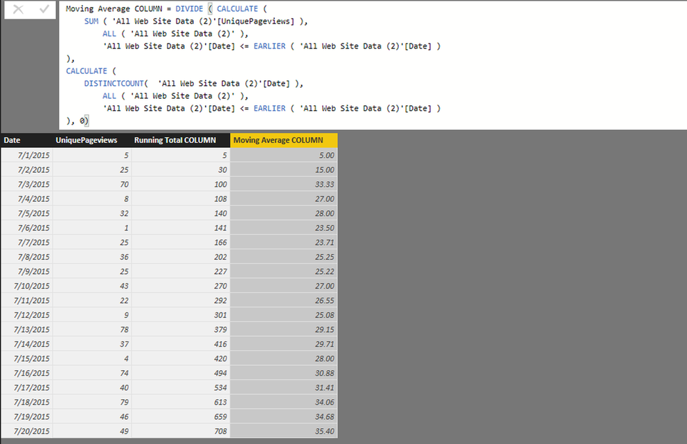

Sí, debería haber mencionado la fórmula de media móvil que publiqué fue una medida!
Aquí está la Columna... Smiley Happy
