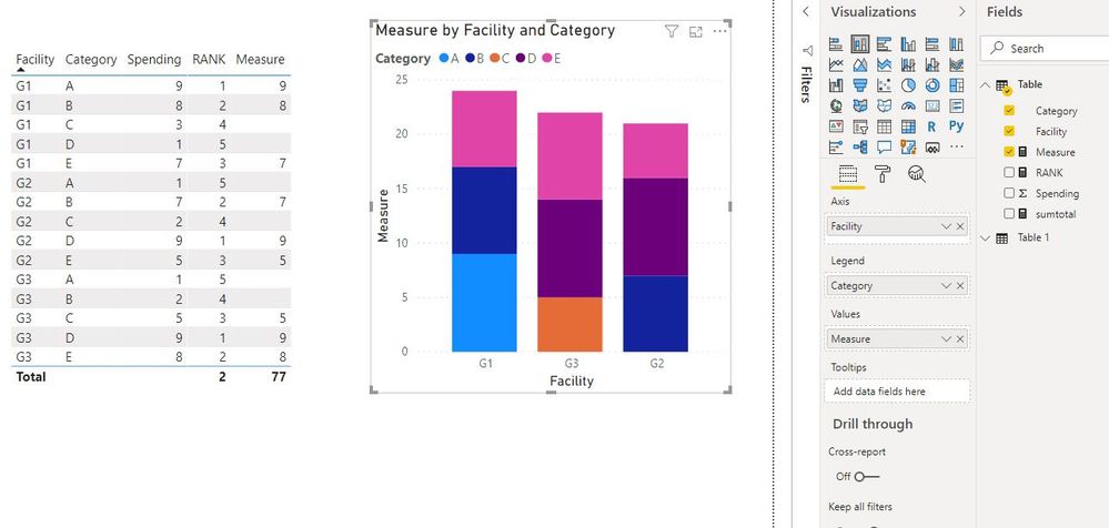

Estoy tratando de crear un gráfico de columnas apiladas que solo muestra las principales categorías de gasto N por cantidad gastada, pero quiero que la N superior sea por instalación, no en general.
En mi ejemplo, hay 4 instalaciones (G1-4) con 7 categorías de gasto (A-G), y me gustaría mostrar las 3 principales (y "otras" si es posible) categorías de gasto por gasto total por instalación (El ejemplo es específico, pero espero una solución general que pueda aplicar a conjuntos de datos similares).
Actualmente, cuando uso el filtro N superior, Power BI determina qué categorías de gasto tienen el mayor gasto total en general, pero no por instalación. Por ejemplo, las transacciones de tipo D representan el gasto más total en todas las instalaciones, pero los 3 tipos de transacciones principales para la instalación G1 son A, B y E, por lo que me gustaría que la columna apilada G1 se dividiera en A, B y E.
He adjuntado una captura de pantalla de mi gráfico de columnas apiladas actual, que es un filtro N superior general (no lo que estoy buscando), así como mis datos de muestra en una tabla.
También necesitaría esto para trabajar con la exploración en profundidad, es decir, G1 se puede dividir en subgrupos más pequeños y me gustaría mostrar cada una de sus 3 principales categorías de gastos también.
¿Es posible este tipo de visualización? Por favor, hágamelo saber si debo proporcionar información adicional.
Gracias

Hola @dkennedy
Medidas
sumtotal =
    SUM ( 'Table'[Spending] ),
    FILTER (
        ALLSELECTED ( 'Table' ),
        'Table'[Category] = MAX ( 'Table'[Category] )
            && 'Table'[Facility] = MAX ( 'Table'[Facility] )
RANK = RANKX(FILTER(ALLSELECTED('Table'),'Table'[Facility]=MAX('Table'[Facility])),[sumtotal],,DESC,Dense)
Measure = IF([RANK]<=3,SUM('Table'[Spending]))

mahoneypat
Pruebe esta expresión en su gráfico apilado para obtener el resultado deseado.
Top 3 New =
VAR __thiscat =
    VALUES ( Spend[Category] )
VAR __thisfacility =
    SELECTEDVALUE ( Spend[Facility] )
VAR __top3thisfacility =
    TOPN (
        3,
        ALL ( Spend[Category] ),
        CALCULATE ( SUM ( Spend[Total Spending] ), Spend[Facility] = __thisfacility )
        INTERSECT ( __thiscat, __top3thisfacility )
Si esto funciona para usted, márquelo como la solución. Los elogios también son apreciados. Por favor, avísame si no.
saludos
palmadita
Gracias @mahoneypat ! Esto funciona e incluso funciona cuando desenculoso la instalación! La siguiente solución de @v-juanli-msft también parece funcionar, pero aprecio que ésta sea una fórmula simple en una sola medida.
