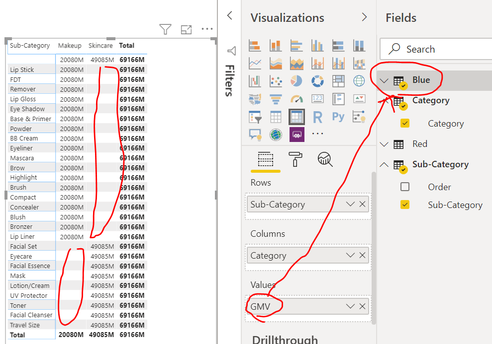

Todavía puede distinguir incluso si no hay relación.
Construí relaciones entre estas tablas.
Como puede ver, no hay ninguna relación entre la tabla azul y la tabla de subcategoría.
Sin embargo, cuando pongo GMV a la matriz de la tabla azul, todavía puede distinguir qué subcategoría son Maquillaje, qué subcategoría son Skincare. (Estaba pensando que no debe dejarse en blanco en Skincare/Makeup). (Aunque hay relación entre la tabla roja y la tabla subcategoría, pero es de una sola dirección).

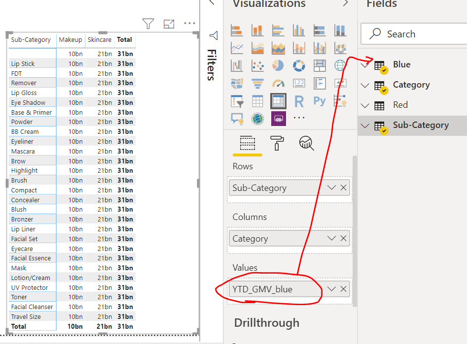

También traté de escribir una medida YTD, y ponerla en el objeto visual, y como se puede ver, no hay ningún espacio en blanco. Creo que eso debería ser correcto porque no hay ninguna relación entre la subcategoría y la tabla azul.

La función TOTALYTD requiere selecciones de fecha contiguas, por lo que puede crear una tabla de calendario con DAX a continuación y usarla en su [YTD_GMV_blue].
A continuación, cree una relación entre la tabla 'Azul' y la tabla de calendario, y cambie la dirección del filtro cruzado de las relaciones entre las tablas anteriores de Single a Both , que tomará estas tablas tratadas como una sola tabla. A continuación, cuando realice algunos cambios o interactúe en una tabla, los demás objetos de tabla devolverán el resultado coincidente correspondiente. Ver más información:Crear y administrar relaciones en Power BI Desktop.
Table:
Calendar =CALENDARAUTO()
Measure:
YTD_GMV_blue= TOTALYTD(SUM(Blue[GMV]), Calendar[Date])

Mi pregunta es, para la primera foto, sabe que para la categoría Cuidado de la piel, no concluye como sub-categoría Lápices labiales, por lo que se muestra en blanco. Pero no agredí ninguna relación para la Categoría y subcategoría, ¿por qué sabe qué categoría contiene qué subcategoría?
Y para la segunda foto, que escribí una medida YTD. Para cada categoría, tiene el mismo valor y no hay ningún espacio en blanco, lo que significa que no conoce la relación para la categoría y la subcategoría, lo que creo que es correcto porque no hay ninguna relación en absoluto.

La razón para cambiar la dirección del filtro cruzado de las relaciones entre las tablas anteriores de Single a Both es que tomará estas tablas tratadas como una sola tabla. Por ejemplo, no hay ninguna relación directa entre la tabla 'Azul' y 'Sub-Categoría', mientras que se pueden encontrar valores coincidentes [Subcategoría] forma ruta de acceso 'Azul' -> 'Categoría' -> 'Rojo' -> 'Sub-Categoría' en el campo de clave vinculada común.
A continuación, cuando realice algunos cambios o interactúe con otros objetos visuales de tabla, los demás objetos de tabla devolverán el resultado coincidente correspondiente. Ver más información:Crear y administrar relaciones en Power BI Desktop.

Hola Amy,
Pero en mi primera foto, es una sola dirección 'Categoría' -> 'Azul' en lugar de 'Azul' -> 'Categoría'. Además, es de una sola dirección 'Sub-Categoría' -> 'Rojo' en lugar de 'Rojo' -> 'Sub-Categoría'. Entonces, ¿por qué hay relación entre la tabla 'Azul' y 'Sub-Categoría'?
Muchas gracias por su tiempo!
@YunJ , Azul no se une con Subcategoría, ¿cómo obtendrá valor allí
Dado que el Category_blue de la tabla azul tiene relación con la tabla Categoría en categoría.
Lo que pregunto es que cada subcategoría en el objeto visual debe tener el mismo valor. No se debe mostrar ningún espacio en blanco porque no hay ninguna subcategoría en la tabla azul.

Hola @YunJ
La razón por la que hay una fila en blanco en la tabla es el hecho de que se usan dos tablas no relacionadas en un objeto visual y en este escenario se agrega automáticamente una fila en blanco, según el artículo siguiente.
https://www.sqlbi.com/articles/blank-row-in-dax/

Hola @Mariusz Gracias por su respuesta.
Mi pregunta es, para la primera foto, sabe que para la categoría Cuidado de la piel, no concluye como sub-categoría Lápices labiales, por lo que se muestra en blanco. Pero no agredí ninguna relación para la Categoría y subcategoría.
