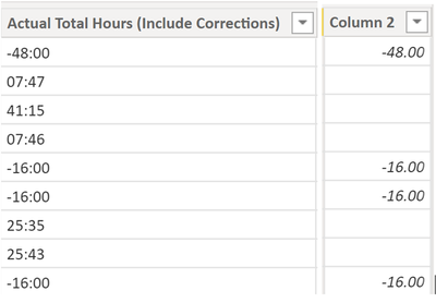

Tengo una columna de duración de tiempo que está formateada como texto. Si intento formatear la columna de cualquier otra manera, pierdo mis negativos. Necesito convertir el tiempo negativo y positivo durante períodos como -48:00 y -07:47 a representación decimal de tiempo como -48.00 y -7.78. ¿Alguien tiene alguna sugerencia? Gracias de antemano.

Estoy muy cerca, gracias a tu guión. La transformación negativa está funcionando, pero no la positiva. Aquí está mi código:
Columna 2 = INTERRUPTOR (
VERDADERO (),
IZQUIERDA ( [Total de horas reales (incluye correcciones)],1) = "-", (MEDIO([Total de horas reales (incluye correcciones)],2,2) + (Derecha ( [Total de horas reales (incluye correcciones)] , 2 ) /60)) * - 1,
IZQUIERDA ( [Total de horas reales (incluye correcciones)],1) = "+", (MEDIO([Total de horas reales (incluye correcciones)],2,2) + (Derecha ( [Total de horas reales (incluye correcciones)] , 2 ) /60)))
¿Alguna idea de por qué el tiempo positivo no se está convirtiendo?
Gracias por su ayuda.

Ignora mi publicación anterior. Hice algunos ajustes más a su código y lo puse a funcionar. Muchas gracias por superar este problema. Aquí está mi código:
Columna 2 = SWITCH (
VERDADERO (),
LEFT ( [Horas totales reales (incluir correcciones)],1) = "-", (MID([Horas totales reales (incluir correcciones)],2,2) + (derecha ( [Horas totales reales (incluir correcciones)] , 2 ) /60)) * - 1,
IZQUIERDA ( [Horas totales reales (Incluir correcciones)],1) <> "-", (MID([Horas totales reales (Incluir correcciones)],1,2) + (derecha ( [Horas totales reales (Incluir correcciones)] , 2 ) /60)))
