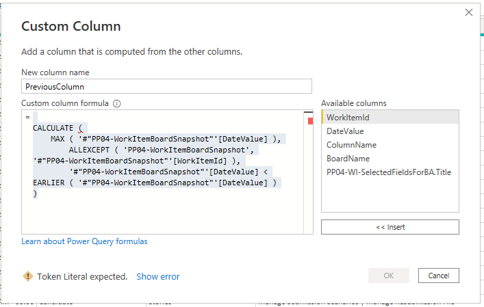

Nuevo en "M".... Luchando...
Intentar usar Agregar una medida de tiempo en estado a un informe de Power BI - Azure DevOps | Microsoft Docs como base, pero NO "estado", sino "columna de tablero"....
Mi problema inmediato es un cálculo que no veo lo que está mal...
CALCULAR (
MAX ( '#"PP04-WorkItemBoardSnapshot"'[DateValue] ),
ALLEXCEPT ( '#"PP04-WorkItemBoardSnapshot'", '#"PP04-WorkItemBoardSnapshot"'[WorkItemId] ),
'#"PP04-WorkItemBoardSnapshot"'[DateValue] < ANTERIOR ( '#"PP04-WorkItemBoardSnapshot"'[DateValue] )
He probado todas las combinaciones de citas, y # (no dudes que debería necesitar ya que no hay espacios ... pero...

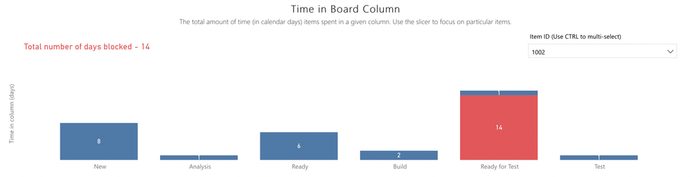

@dcorbin-wintell Tengo esta información en la última versión de la plantilla gratuita de Power BI FlowViz - https://github.com/nbrown02/FlowViz

Gracias, eso me hizo pasar esa primera.... No parece que los puntos de datos reales cuando un valor ha cambiado (para hacer hisotry / tendencias) no estén en el análisis en absoluto 🙄. En su lugar, hay una instantánea nocturna, que no hace nada para capturar el flujo (múltiples chnages) en un día.
Está intentando implementar DAX en Power Query, lo cual no es posible. El lenguaje DAX y M es diferente en que este último se usa en Power Query (pasos de transformación de datos) y DAX se usa después de cargar las tablas.
Para su caso, use ese código DAX haciendo clic derecho en una tabla después de cargar datos en el modelo de datos y elija "Nueva medida". Y pega tu código en el editor.
¡Espero que tenga sentido!
Gracias por la rápida respuesta.... Ahí empezé... Y esto es lo que produce...
