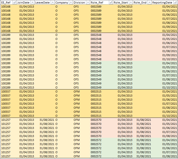

Tengo datos de instantáneas de inicio de mes que se remontan al 1 de abril de 2021 para los empleados en el puesto. Ejemplos anónimos a continuación......
Puede ver que un jefe (EE_Ref) puede tener más de un rol (Role_Ref) y que cada combinación de jefe y rol tiene una entrada de fila contra cada instantánea de inicio del mes (fecha de informe), siempre que se hayan empleado al menos en parte durante el mes anterior.

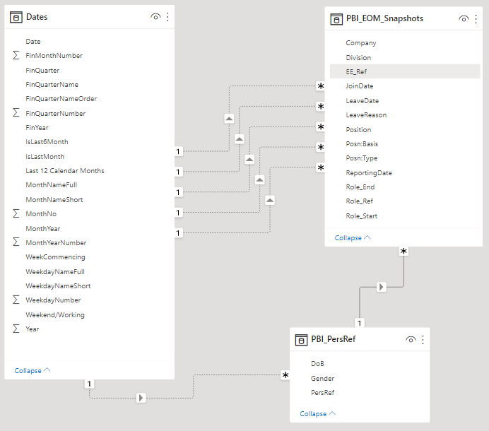

Todas las fechas de la tabla tienen una relación INactive con el campo de fecha de una tabla de fechas:

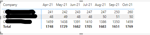

Matriz resultante:
El siguiente paso es calcular el promedio de estos valores que se remontan al inicio del año financiero cada vez. Por ejemplo, la cifra del 21 de junio para la Compañía O sería (1459 + 1438 + 1391) / 3, y la cifra del 21 de agosto para la Compañía C sería (241 + 242 + 243 + 247 + 247) / 5.
