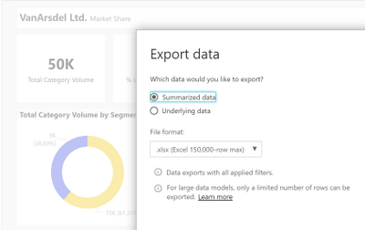

Hola @kman42
Aquí hay una manera de averiguar lo que está pasando.
En el informe, seleccione la Tarjeta y elija "exportar datos"
Si tiene ambas opciones, hála dos veces: exporte por primera vez utilizando "datos resumidos" y exporte por segunda vez con "datos subyacentes".
Vea si la comparación de los datos le da su respuesta.
Sólo tengo una opción y exporta sólo el recuento resumido. ¿Por qué?

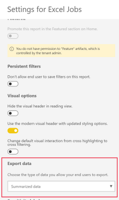

Hola @kman42
Es posible que no tenga permisos para los datos subyacentes. O bien, puede estar desactivado para su inquilino.
Si tiene permisos, abra el área de trabajo y seleccione Configuración.
Y cambie la selección para exportar:
