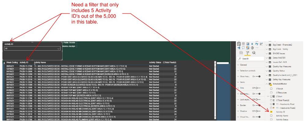

Tengo una tabla de programación y solo quiero filtrar un puñado de identificadores de actividad. Tratando de crear una medida, pero no puedo hacerlo bien.

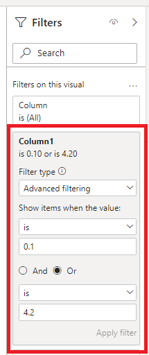

En el área Filtros, use Filtrado avanzado para la columna Id de actividad e introduzca solo los identificadores que desea ver.
saludos

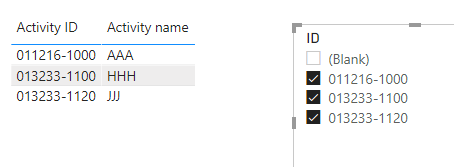

Descargue este archivo PBIX de ejemplo
Estoy usando estos datos de muestra

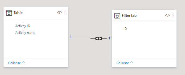

Puede crear una nueva tabla para contener solo los valores por los que desea filtrar, así
FilterTab = ({"011216-1000", "013233-1100", "013233-1120"})
A continuación, en la vista Modelo, cree una relación entre las dos tablas
Cree una segmentación de datos desde la nueva FilterTab y seleccione los valores para filtrar la tabla original
saludos
Phil

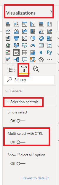

Hay @PabloGiraldo
Ya tienes una segmentación de datos - sólo tienes que seleccionar los 5 ID que deseas?
En Visualizaciones -> Formato -> Controles de selección desactiva Selección múltiple con CTRL para que sea más fácil

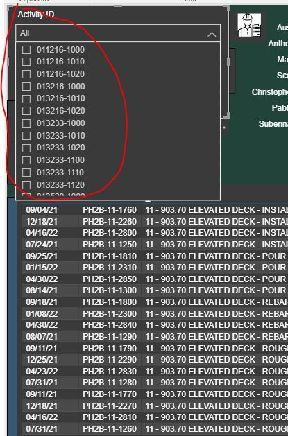

Sólo quiero que aparezcan 5 cuando haga clic en el menú desplegable. No todos 5.000.

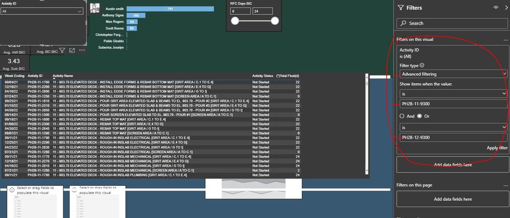

saludos
Phil
Parecía funcionar, pero sólo para 2 ID de actividad. ¿Conoces una medida o una forma de filtrar los 5? Una medida ayudará porque tengo algunos otros ID que necesitaré agregar a una tarjeta para un objeto visual diferente.
