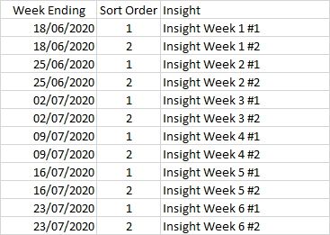

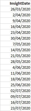

Mis datos se ven así:
Date TableTabla de fechas
Data TableTabla de datos

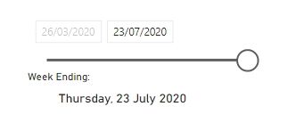

Mi segmentación de fecha con Medida que muestra MAX(Fecha) tiene este aspecto:

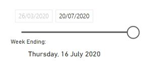

Y si se ajusta, se ve así

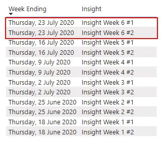

Si la segmentación de datos se establece en la fecha más grande, solo quiero que los registros resaltados se muestren:

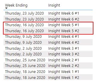

Mientras que si se selecciona la fecha anterior, sólo estos registros resaltados deben mostrar:

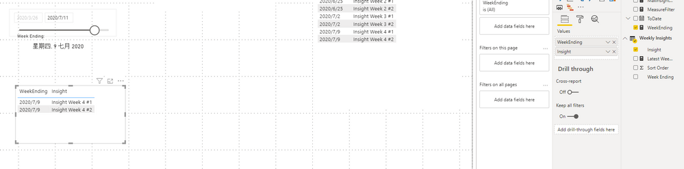

Hola @AFinster
Cree una medida y arrastre la medida a filtros y muestre valores como 1 para lograr el objetivo.
Usted puede intentar manera de calcular WeekEnding directamente por medida.
WeekEnding =
VAR _Maxslicer =
    MAX ( Sheet1[InsightDate] )
VAR _MAXWEEKEND =
    MAXX (
        FILTER (
            ALL ( 'Weekly Insights' ),
            'Weekly Insights'[Week Ending] <= _Maxslicer
    IF (
        MAX ( 'Weekly Insights'[Week Ending] ) = _MAXWEEKEND,
        _MAXWEEKEND,
        BLANK ()
Resultado:
Puede descargar el archivo pbix desde este enlace: Tabla de filtros basada en MAX de la segmentación de fechas
