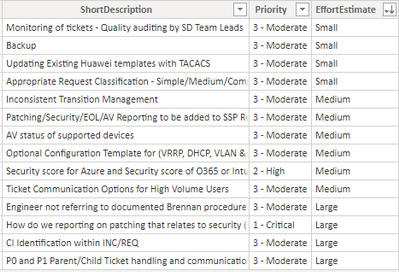

Tengo los siguientes datos que quiero presentar en el gráfico del Cuadrante. En un eje quiero prioridad y en otro eje quiero estimación de esfuerzo. Las burbujas deben mostrar la breve descripción y su recuento en cada cuadrante.

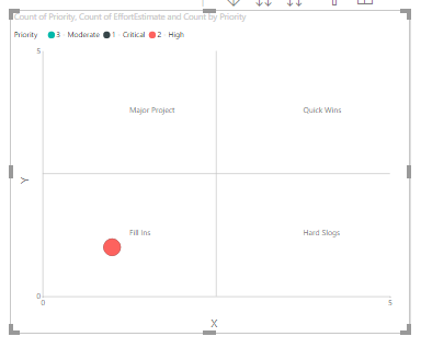

Intenté usar el visual personalizado, pero no tuvo éxito.
El problema es que el eje no se muestra como los valores de la cadena, se muestra como el recuento.

El problema es que, las burbujas muestran un valor resumido, no obtengo una burbuja separada para cada tarea, y no parece que pueda etiquetarla.

Un gráfico cuadrante es un gráfico de dispersión con 4 compartimentos. Un gráfico de dispersión debe tener campos numéricos en los ejes X e Y. Así que tendrás que convertir tus 2 campos a valores numéricos.
¿Cuáles serían las definiciones deseadas (y el orden de clasificación) para los ejes X e Y?
