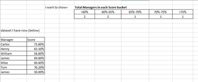

Por favor, vea la captura de pantalla a continuación. Tengo una lista de gerentes con diferentes puntajes (porcentajes). Quiero tomar el recuento de gerentes en cada rango porcentual y mostrarlo en una tabla / matriz. ¿Cuál es la mejor manera de mostrar esto en Power BI? ¡¡Thx!!

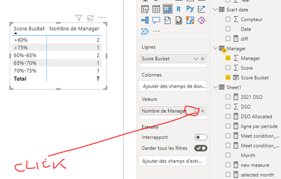

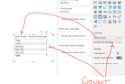

Pero de todos modos, para tener el conteo, tienes que poner al gerente de campo con un conteo de elección.

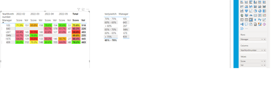

Aquí hay una mejor instantánea de los datos en una matriz. No tengo la opción de contar como un menú desplegable. Manager está en filas, testyswitch (que agrupa las puntuaciones) está en valores. Si dejo caer valores en Visualizaciones, no veo Recuento
elegir recuento
que no aparece en el menú desplegable (ver más abajo). y no puedo cambiar el administrador a valores, y testyswitch a filas (no lo permitirá).
Sp intenta enviarme uor pbix si puedes
Agregar columna a la tabla
Bucket de puntuación =
INTERRUPTOR(verdadero(),Gerente[Puntuación]<0.6,">60%",
Gerente[Puntuación]<=0.65,"60%-65%",
Gerente[Puntuación]<=0.7,"65%-70%",
Gerente[Puntuación]<=0.75,"70%-75%",
Gerente[Puntuación]>0.75,">75%")
Después de utilizar este campo para la visualización

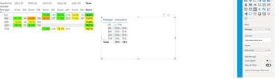

Thx. ¿Cómo cuento los valores agrupados (consulte a continuación una captura de pantalla de la salida basada en el interruptor)? la columna 'Puntuación' era originalmente un campo calculado, así: Puntuación = DIVIDE(SUMA(Datos[Numerador]),(SUMA(Datos[Denominador])))
