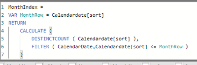

Primero configuré mi índice de semana como el siguiente usando una columna "ordenar".

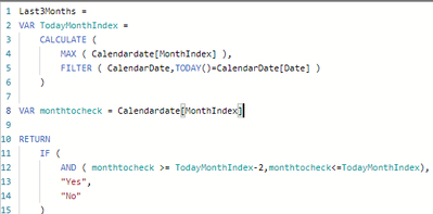

Después de eso, tengo una columna para "last3months" como se muestra a continuación,
A continuación, pondría en un filtro para "últimos 3mes" - sí en el visual.
Espero que eso ayude.
Hemos detectado un problema @Anonymous. No tengo ninguna columna o medida en mi tabla de fechas llamada sort.
¿Puedes ayudar?
Lo siento, no estoy seguro de si eso es necesario. Pero mi columna de fecha del calendario es "calendardate[date]" y luego tengo otra columna llamada "Sort" que es simplemente,
Ordenar en FORMAT(CalendarDate[Date],"YYYYMM")
Creo que ahora lo tienes todo.
Como dije, puede que no sea el más eficiente, pero creo que funcionará para ti.
