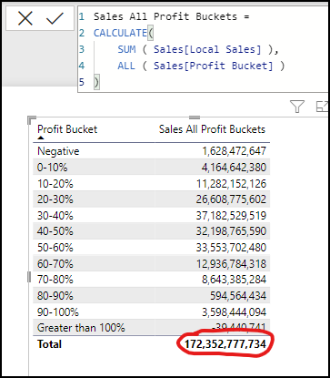

Estoy intentando usar ALL para eliminar una columna del filtrado en mi tabla de datos de ventas y no funciona. Funciona bien cuando uso ALL para eliminar filtros de tablas de dimensiones. ¿Cómo puedo hacer esto para eliminar el contexto de filtro para Sales[Profit Buckets]? Quiero el total de ventas locales para todos los cubos de ganancias para poder usarlo en otro cálculo.
Por ejemplo, aquí esperaría ver el número de 172 bil con un círculo en todas las filas.
¿Por qué ALL funciona de manera diferente en una tabla de dimensiones en comparación con esta tabla de hechos de ventas?

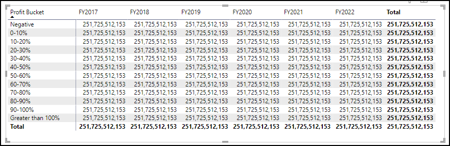

@dusdau tiene que usar ALL ( TableName ) no ALL ( Table[ColumnName] )

Gracias, pero eso elimina TODOS los filtros, no solo el filtro Profit Bucket? Entonces, si quiero eliminar el filtro Profit Bucket pero incluir un filtro del año fiscal, obtengo esto:

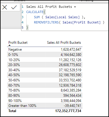

Pruebe removefilter()
Lo intenté anteriormente, el mismo resultado
