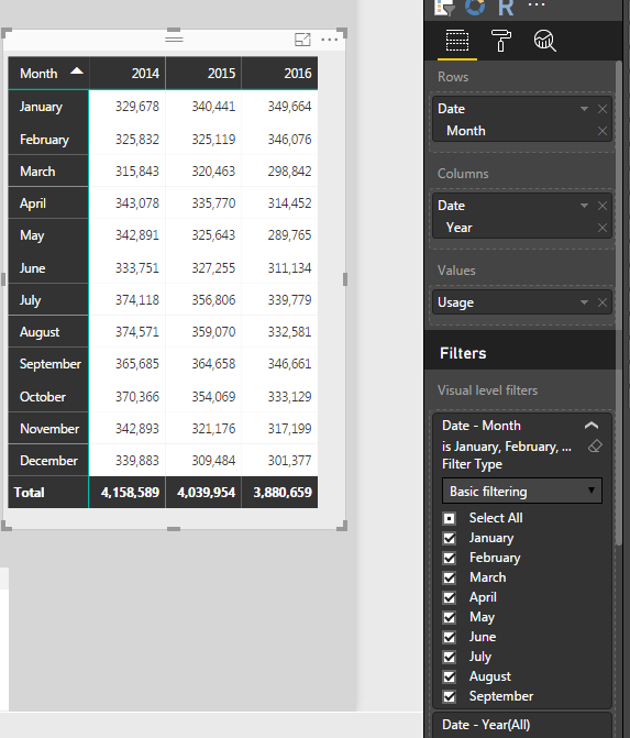

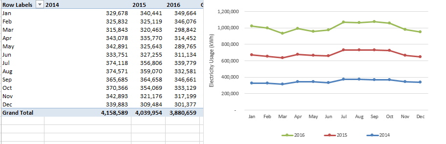

Me preguntaba si tenía una funcionalidad similar a la creación de una tabla dinámica en Excel. Por ejemplo, en Excel, puedo crear una tabla dinámica que tiene meses como filas y años como columnas y trazará esos años individualmente.Capture.PNG
Si intento crear una tabla de matriz de formato similar en Power, no se correlaciona con el mismo tipo de gráfico si quería hacer un gráfico combinado.

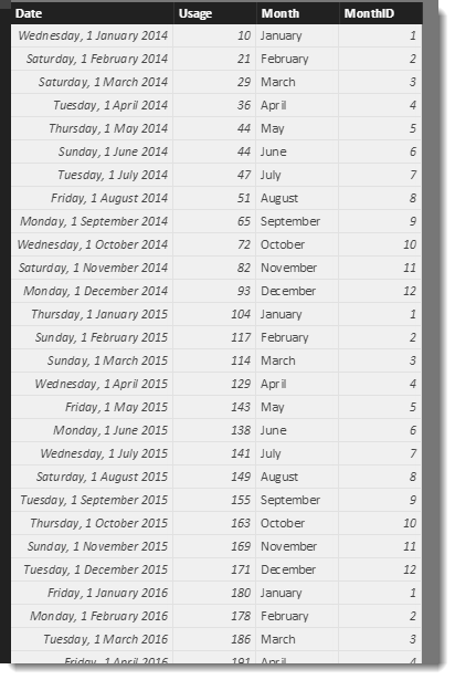

Luego agregué las siguientes dos columnas calcualadas a mi tabla
Mes: FORMAT('Table9'[Fecha],"MMMM")
MonthID á INT(FORMAT('Table9'[Fecha],"MM"))
El MonthID está ahí para ayudar a ordenar la columna [Mes] en orden. La mesa ahora se ve así

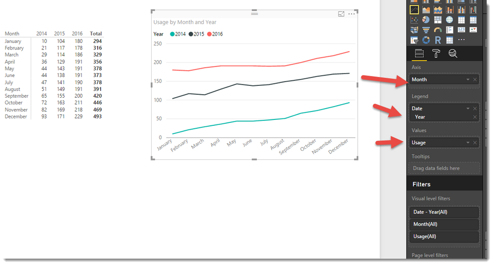

A continuación, puedo hacer Matrix y Line visuales de la siguiente manera
