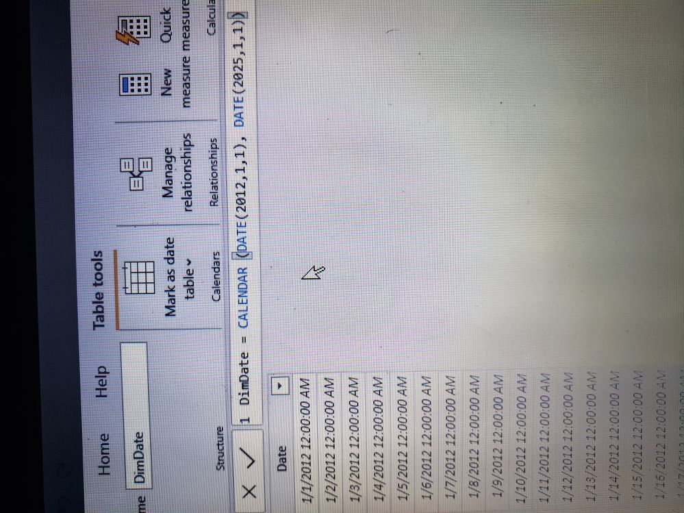

1. He creado la tabla de calender de fecha

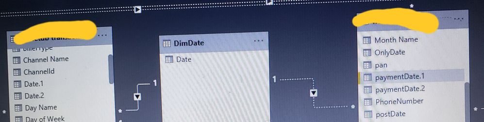

2. También he vinculado las dos tablas a las tablas de calender utilizando la columna de fecha.
3. Sin embargo, una de las relaciones está actualmente inactiva, por lo que el filtro NewCalender sólo muestra los resultados de la relación de tabla activa
Ver adjunto,
Bueno, si está inactivo es probable que tengas una segunda vía entre esas dos tablas. Volver a crear la relación no funcionará si este es el caso. Tiene pocas opciones, puede usar USERELATIONSHIP en su medida/columna. Puede intentar editar sus relaciones para no tener rutas duplicadas entre tablas.

Intente eliminar la relación y recrear ... una vez que las relaciones están activas, entonces debería ser bueno.
