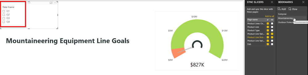

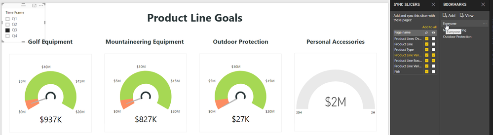

Antecedentes: Me gustaría que mi segmentación de fecha sincronice entre marcadores. En el ejemplo siguiente seleccioné Q3 como mi marco de tiempo en el marcador "Todos". Sin embargo, cuando voy al marcador "Mountaineering" mi selección de marco de tiempo se elimina.
¿Se pueden sincronizar las segmentaciones de datos entre marcadores y páginas? ¿O sólo páginas?

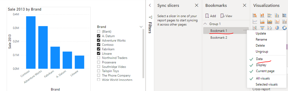

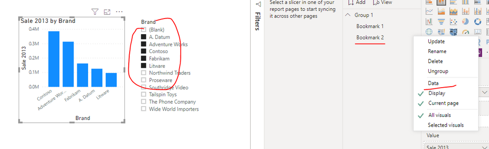

Cantidad, de repente se dio cuenta de que se puede lograr.
Se cancela la opción Datos del marcador 2. Cuando actualizo la segmentación de datos del marcador 1, la segmentación del marcador 2 también se actualiza automáticamente.

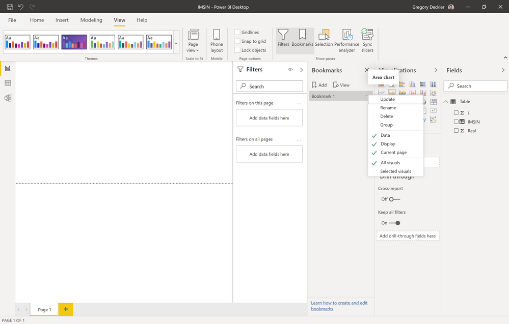

Bueno, un marcador va a guardar el estado actual del informe, ese es el propósito de un marcador. Intente jugar con las opciones de página Datos, Visualización, Actual. Es posible que pueda crear el marcador sin la marca Datos marcada y que puede permitir lo que está intentando hacer:
