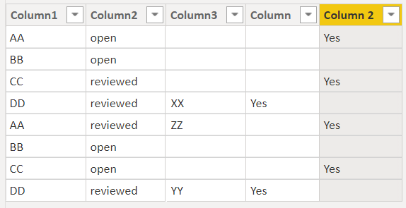

1 | 2 | 3
| AA abrir |
BB | abrir |
| CC revisión |
| DD revisión | XX
| AA revisión | ZZ
BB | abrir
| CC abrir
| DD revisión | YY
Cada fila se asigna a un propietario diferente. [la fila vacía solo está allí para una mejor visibilidad]
Mi objetivo es ver
1. "revisado" con un valor diferente en "3"
- DD tiene un valor diferente
2. todos los "1" con diferente valor en "3"
- CC y DD tienen valores diferentes
@mansch
no estoy seguro de por qué el segundo resultado es CC y DD. Creo que debería ser AA y CC
pls pruebe esto
@mansch
not sure why the second result is CC and DD. I think should be AA and CC
Column 2 =
VAR check=maxx(FILTER('Table','Table'[Column1]=EARLIER('Table'[Column1])&&'Table'[Column2]<>EARLIER('Table'[Column2])),'Table'[Column2])
return if(check<>"","Yes")
@mansch
¿Podría proporcionar los datos de muestra y la salida esperada?
