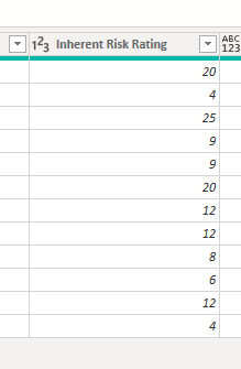

Lo siento, no estoy seguro de haberte dado suficiente contexto. Esta fórmula es para mirar otra columna, "Calificación de riesgo inherente" que actualmente es un valor numérico que quiero agrupar en las categorías mencionadas anteriormente. Lo que estoy tratando de hacer es agregar una columna custon en la consulta de energía que toma la Calificación de riesgo inherente y la agrupa según el rango en el que se encuentre.

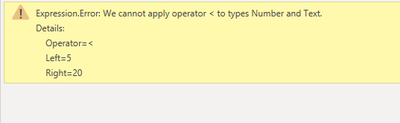

Obtener este error
¿Puede marcar la respuesta correcta como la solución?
@claudiascottt ,
Eso sucede cuando se compara un número con un texto (o viceversa) o se usa < operador contra un texto. ¿Qué fórmula introdujiste? ¿Ha comprobado el PBIX en mi otro comentario?
Por favor, vea mi otra respuesta.

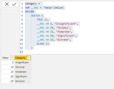

Hola @claudiascottt ,
Pruebe esto como una columna calculada:
Category =
VAR __VAL = 'Table'[Value]
    SWITCH (
        TRUE (),
        __VAL <= 5, "Insignificant",
        __VAL <= 10, "Minimal",
        __VAL <= 15, "Moderate",
        __VAL <= 20, "Significant",
        __VAL <= 25, "Extreme",
        BLANK ()

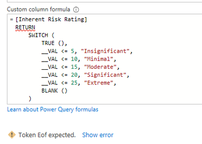

Gracias por su ayuda, estoy recibiendo este error
Esa fórmula se debe hacer en el Diseñador y no en Power Query.

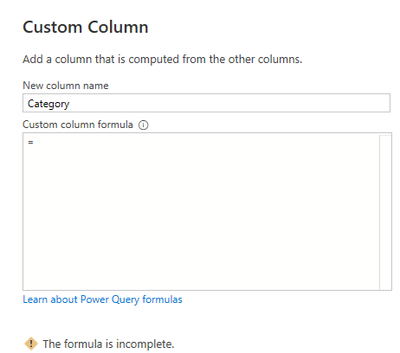

Si desea que se haga en Power Query (que tiene una sintaxis diferente y es un lenguaje independiente), pruebe esto.
VAL = [Inherent Risk Rating]
if
VAL <= 5 then "Insignificant" else if
VAL <= 10 then "Minimal" else if
VAL <= 15 then "Moderate" else if
VAL <= 20 then "Significant" else if
VAL <= 25 then "Extreme" else
null
