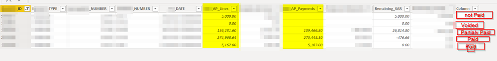

por favor, si me puede ayudar con esta medida:
Tengo 5 condiciones que necesitan hacer una columna de observación para cada una de ellas:
1- si AP_Payments = En blanco, dame un comentario ( No pagado )
2- si AP_Lines = 0 o en blanco, dame ( Anulado )
3- ap_lines -sar_payments > 0 , dame parcialmente pagado (* nota, en ap _payments debe ser más de 0 para calcular el restante)
4 - igual que # 3 , como pagado en exceso, pero es necesario hacer el comentario para ello como pagado también
5 - si ap_lines = ap_payments , dame( totalmente pagado )
Imagen adjunta
Gracias
@bhelou , Puede crear una nueva columna como
Switch( True() ,
Isblank([AP_Payments]), "No pagado",
coalesce([AP_Line],0) =0 , "Anulado",
Añadir otros
[ap_lines] = [ap_payment] , "Totalmente pagado"
Gracias, funcionó perfecto
