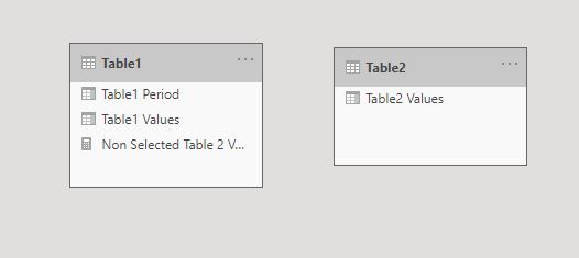

Aquí hay una manera. En primer lugar, el modelo:
Model.JPGAhora cree una medida para identificar las filas que se excluyen de la selección en la tabla 1:

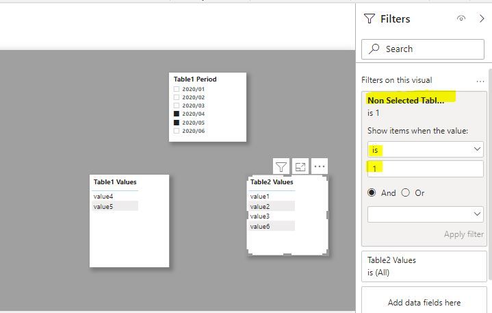

Cree la página del informe, seleccione la Tabla 2 y agregue esta medida a "Filtros en este objeto visual" en el panel de filtro y establezca el valor en 1.
Y entiendes esto:

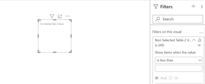

Gracias @PaulDBrown . Pero sólo estoy contando los valores que faltan, no los valores. ¿Algo que me estoy perdiendo? No puedo editar"Filtros en este objeto visual"

BTW, mi ejemplo incluye una segmentación de datos para el período y 2 objetos visuales de tabla con los valores para cada columna correspondiente. Agregué la medida al panel de filtro en la tabla 2 visual
