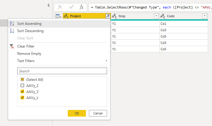

@PhilipTreacy
gracias por volver a alimentarse. esta pregunta es que se dotiquer autmatiquely
i significa que cuando exportar archivo de Excel o actualizarlo necesitamos tener justo la fecha que tendrá esta condición
IF Proyecto: AAVVy_ii y pasos: Y1
IF Proyecto: AAVVy_3 y pasos: Y1
así que después de eso en dashbord vamos a añadir otra opción a filtre por lo que es obligatorio tener sólo datos que tienen esta condición
y otros más si condición
así que, por ejemplo,
cómo hacerlo en las herramientas PQ?
PhilipTreacy
Hola @POWER_MI
Sí, en Power Query filtra los datos que no quieres. En función de los datos de su archivo PBIX, solo tiene que filtrar Project AAVy_2
saludos
Phil
