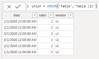

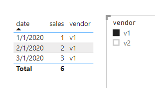

Si te entiendo correctamente, puedes usar la función UNION() para crear una tabla calculada que contenga table1 y table2 y luego usar el proveedor como silenciador si quieres.

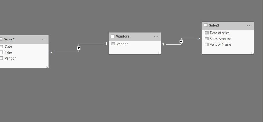

Lo mejor que pude hacer. Las tablas no son las mismas y la conexión es más cómplice, pero puedo resolver esto si tengo solución para esto
Hola @Krcmajster ,
