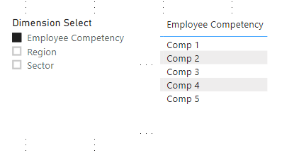

Según su descripción, creo que no se puede generar la tabla dinámicamente seleccionando segmentación de datos, pero tengo una solución alternativa:
Por favor, siga estos pasos:
1)Agregue una columna de índice a la Tabla 1 en el Editor de consultas.
2)Pruebe esta medida:
Measure =
SWITCH (
    SELECTEDVALUE ( 'Table 2'[Dimension Select ] ),
    "Sector", MAX ( 'Table 1'[Sector] ),
    "Region", MAX ( 'Table 1'[Region] ),
    "Employee Competency", MAX ( 'Table 1'[Employee Competency] )
3)Elija [Índice] de la tabla 1, [Selección de dimensión] de la tabla 2 y esta medida como un objeto visual de matriz:
4)Desactive 'Word Wrap' en los encabezados Format/Column y Format/Row:

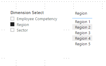

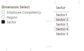

5)Cuando selecciona un valor en la segmentación de datos, se muestra:
Aquí está mi archivo pbix de prueba:
pbix
Espero que esto ayude.
Giotto Zhi
Muchas gracias. Funciona según lo esperado. Agregar el índice resolvió el problema. 🙂
