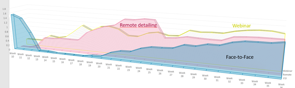

Se requiere visual personalizado sugerido
Estimado equipo,
Por favor, aconseje, ¿cuál es el sugerido personalizado Visual requerido que puedo aplicar por lo que el resultado podría ser como el a continuación grapgh y muchas gracias de antemano.
saludos
Mohsen

Hola @Mohsen_2020
Puede intentar crear un objeto visual 3D personalizado, probar el script R o votar una idea.
Cómo crear un objeto visual personalizado para Power BI
Gráficas de línea 3D en R
Idea: Visuales 3D en Power BI

AllisonKennedy
Eso es mucho mejor que sólo el área estándar, que pierde la pista de los datos del seminario web cuando cae por debajo de la categoría delante de ella. https://docs.microsoft.com/en-us/power-bi/visuals/power-bi-visualization-basic-area-chart
Sé que no es exactamente lo que quieres, pero el área apilada se vería bien con esos datos, y me gustan bastante los gráficos de cinta de opciones, ya que muestran un cambio en el rango con el tiempo, para que puedas ver el cambio de cara a cara y volver a cara a cara a medida que la cinta se mueve hacia arriba y hacia abajo.
Por favor, háganos saber si encuentra uno que sea adecuado.
De lo contrario, siempre podrías construir el tuyo propio. 🙂 O construir uno para ti.
www.excelwithallison.com
@Mohsen_2020, traté de comprobar si había algo visual en el área 3D. No encontré ninguna. Pero puedes explorar en https://appsource.microsoft.com/en-us/marketplace/apps?product=power-bi-visuals
