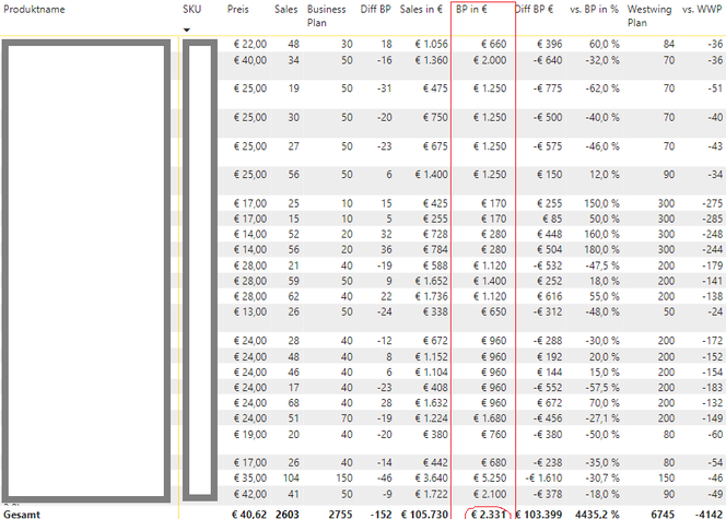

En este momento estoy creando una medida que está destinada a ser la suma de dos campos diferentes de esta manera:
BP en € = promedio(Hoja de trabajo[Precio por artículo])*promedio(Plan[Plan de Negocios]) - No sé por qué elegí "promedio" en el pasado. Pero para la mesa funcionó hasta ahora.
Pero ahora el total al final no es correcto. Debe ser la suma de toda la columna. Las cifras en la columna en sí son correctas (siempre es precio * Plan de negocios)
¿Sabes cómo resolver este problema?

Como su fórmula es calcular el promedio, por eso el total está tomando el promedio de los valores de la columna.
Las cifras en las columnas están bien porque el cálculo se realiza fila por fila.
En su lugar, intente esto:
BP en € = SUMX(Hoja de trabajo,Hoja de trabajo[Precio por artículo]*Plan[Plan de Negocios])

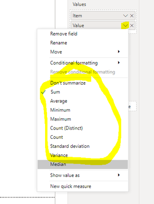

Comprueba que no tienes los promedios activados
Gracias por su mensaje. Ni siquiera tengo la opción de elegir entre esos campos. ¿Sabes la razón? ¿Es por la medición? BP en € = promedio(Hoja de trabajo[Precio por artículo])*promedio(Plan[Plan de negocios])
