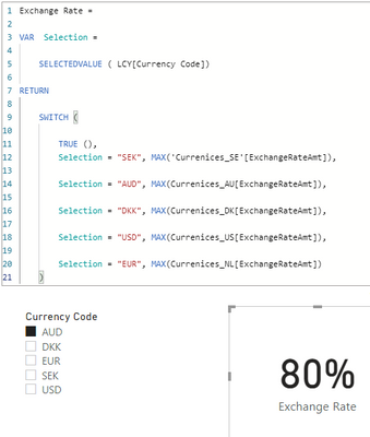

No @LisaB,
En su muestra, si "Tipo de cambio" es una medida, puede utilizar la función MAX para devolver el valor actual.

¿Se refiere a una columna como en una columna calculada en una tabla física? Si es así, no funcionará. Puede usarlo como medida en un objeto visual de tabla
Hola Pablo,
Realmente no sigo. Sí, es una columna pero al crear una medida en su lugar me aparece un error que dice lo siguiente:
"La columna no existe o no tiene relación"

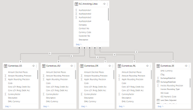

@LisaB ¿Cómo es su modelo de datos? RELATED solo funciona de 1 a muchas relaciones y solo devuelve valores del lado 1 de la relación.
Hola Greg,
Así es como se ve. Intenté solo RELACIONADO y devuelve los valores correctos para cada tabla de divisas (pleae ignora la falta de ortografía 🙂).
