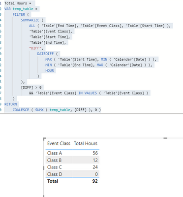

Pruebe la siguiente medida:
Total Hours =
VAR temp_table =
    FILTER (
        SUMMARIZE (
            ALL ( 'Table'[Event Class], 'Table'[Start Time], 'Table'[End Time] ),
            'Table'[End Time],
            "@HourDifference",
                DATEDIFF (
                    MAX ( 'Table'[Start Time], MIN ( 'Calendar'[Date] ) ),
                    MIN ( 'Table'[End Time], MAX ( 'Calendar'[Date] ) ),
                    HOUR
        [@HourDifference] > 0
            && 'Table'[Event Class] IN VALUES ( 'Table'[Event Class] )
    COALESCE ( SUMX ( temp_table, [@HourDifference] ), 0 )
Muchas gracias @MFelix, no pude ver el Hours_Total.pbix porque mi organización funciona con Power Bi Report Server y obtuve una versión de versiones incompatibles. Sin embargo, pude replicar la medida en mi modelo de datos y funcionó perfectamente. Muchas gracias por su ayuda.
