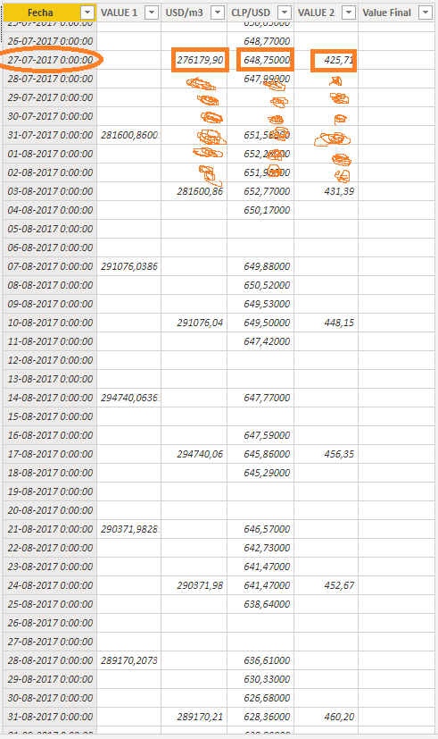

Hola a todos, tengo la siguiente pregunta:
¿Cómo puedo repetir estos datos por semana de jueves a miércoles? a continuación puse una imagen de lo que tengo
los datos de la caja roja se repiten hasta el miércoles
Gracias por ayudarme

En DAX puedes probar con esto:
1. una Nueva Columna para obtener si el día de la semana es Miércoles obtener Columna Valor1:
Value1onWed =
IF ( WEEKDAY('Table'[Date];2) = 4; 'Table'[Value1] )
2. Nueva columna para los valores corregidos (repetir para cada columna)
Value1RV =
VAR _Date = 'Table'[Date]
    IF (
        'Table'[Value1onWed] <> BLANK ();
        'Table'[Value1onWed];
            LASTNONBLANK ( 'Table'[Value1]; 'Table'[Value1] );
            FILTER ( 'Table'; 'Table'[Date] < _Date )
saludos
Victor
Lima - Peru

Vvelarde
@sebastianqc
Hola, prueba con esto:
--Añadir una columna personalizada para cada columna (en su caso : 3)
if Date.DayOfWeek([Date])=4 then [Value1] else null
if Date.DayOfWeek([Date])=4 then [Value2] else null
if Date.DayOfWeek([Date])=4 then [Value3] else null
-- Rellenar
---Columnas originales eliminadas
saludos
Victor
Lima - Peru
@Vvelarde gracias ... pero ¿cómo puedo aplicar esto si mi tabla es de tipo de tabla de calendario? 🤔

camargos88
Hola @sebastianqc ,
¿Necesita reemplazar los valores o simplemente tiene el primer valor para cada conjunto (Jueves - Miércoles) ?
Ricardo
@camargos88 Necesito anular el primer valor de la semana siguiente (jueves a miércoles), por ejemplo, el primer valor está marcado en el cuadro rojo
Espero que sea útil
Gracias Sebastian
