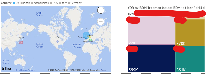

Se puede ver en esta imagen que el cuadrado rosa en la parte superior izquierda es el más grande en total. Cuando selecciono REINO Unido en el mapa de la izquierda, los valores cambian (por lo que el cuadrado rosa disminuye a 22 k), pero el orden no cambia:
en su treemap¿por qué está ordenando? porque si usted está ordenando por país alfabéticamente tiene sentido india viene antes de uk, pero si se ordena por los valores entonces debe cambiar el orden. Esperemos que el tamaño se ajuste. ¿Sabes cómo cambiar el tipo? arriba a la derecha de la visual el 3 ...

Ajá, interacciones!! Se configuró para "resaltar" basado en el mapa, no en el filtro. Cuando filtro funciona - gracias!! 🙂
