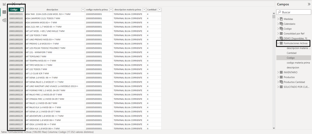

Buenos días, espero que me puedan ayudar por favor, lo que quiero hacer es relacionar la tabla "Formulaciones activas en erpmax REVISION" con la tabla "ItemsPedxCli (11)" y obtener la columna F para eso lo hice en un excel con la fórmula replicate SEARCH V en excel como puedo replicar esta fórmula en Power BI.

Qué tengo en Power BI
@Scarthart ,
Para ello creo que tienes dos opciones:
Opción 1) hacer una relación entre las dos tablas (supongo que una de estas tablas no tiene valores duplicados) y luego agregar la siguiente columna a las Formulaciones ativas:
Column Name = RELATED('Consolidad per referencia'[Solicitado])
Opción 2) utilice una fórmula LOOKUPVALUE:
Column Name = LOOKUPVALUE('Consolidad per referencia'[Solicitado], 'Consolidad per referencia'[Codigo], 'Formulaciones ativas'[Codigo])
@MFelix Ninguna de las dos opciones funciona para mí.
@Scarthart ,
En la tabla del Consolidado ¿hay más de un valor por código? El error que devuelve es que tiene más de un valor por cada línea.
