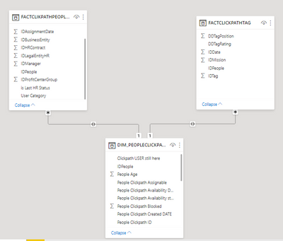

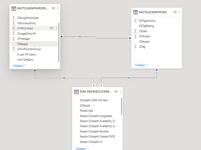

En power BI desktop june2021 tengo este modelo: todos los enlaces están en id people, 1 a N, bidireccional, todos los datos se importan
Mi objetivo es mostrar en la misma tabla DDTagcategory y categoría de usuario cada uno de las tablas de hechos.

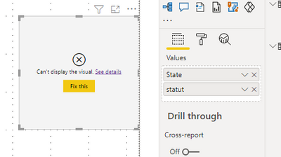

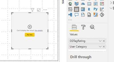

En su lugar, recibo tal mensaje:
Este es un caso clásico de relación N a N. y todavía no trabajo así que trato de forzar powerBI para undestand el caso y dibujar un directo N a N entre el 2 tablas.
Esto funciona bien. Parece que powerBI no entiende el contexto de N a N. Esta solución puede ser una solución alternativa sucia.

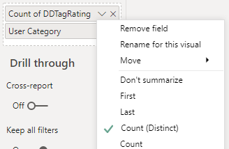

Más extraño, si vuelvo al primer modelo (que no funciona) y actualizo el comportamiento de agregación:
También funciona, pero el resultado no es realmente lo que espero: no quiero resumir.

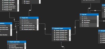

Por último, las tablas de origen SQL provienen de un almacén de datos en el que construyo un modelo tabular en Visual Studio que usa exactamente el mismo modelo en mi ejemplo:

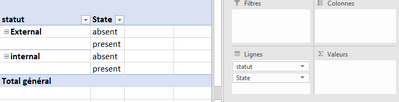

Este modelo tabular funciona perfectamente en las consultas de Excel y mi ejemplo (DDTagcategory y User category.) se está representando sin problemas.
Pero si intento una consulta directa en este modelo tabular con powerBI, todavía no funciona por las mismas razones que la relación de importación de powerBI.

Hola Janey,
Gracias por su ayuda. Sí, había tratado de tal cosa con varias relaciones combinaison y finalmente localizo el punto de dolor.
Para encontrarlo, había simplificado el esquema para que solo coincidiera con el caso de prueba. Se ve así:
Esta es una relación típica de N a N entre Fact1 y 2. Esto ocurre con frecuencia cuando varios esquemas en estrella funcionan juntos. Si muesgo una tabla con estado y campo de estado, todavía tengo un error relacional.

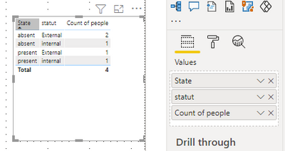

Finalmente, esto se solucionará sorprendentemente agregando un campo agregado en la tabla (!)
Así que la respuesta a mi pregunta en el primer post fue: estás obligado a agregar un campo agregado para que funcione.
Me sorprendió bastante ya que este comportamiento no es el mismo en el modelo tabular: este no necesita un valor calculado:
Entonces, el error generado por powerBI no es relevante en este caso: no es un problema de relación, sino un problema de construcción de informes. ¡Aprendería algo hoy!
