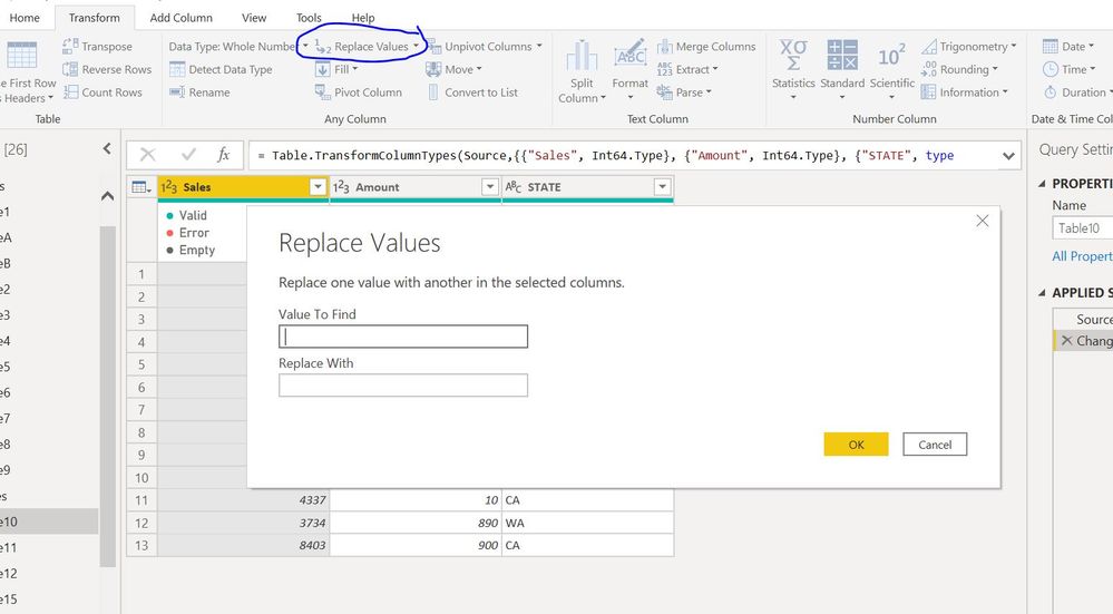

Hola!
Puedes transformar la variable (transform/ Replace values), recuerda que allí debes tener en cuenta en que la variable origen está en texto y la quieres cambiar y que quede en número (dando clic new parameter y allí seleccionas el tipo de variable).
Usualmente a mí me gusta dejar la variable original. Para ello añado una nueva columna condicional (add column/condicional column).
Espero te sirva 🙂

Hola @elaj ,
Puede hacerlo en Power Query.
Vaya a la cinta de opciones Transformar y seleccione Reemplazar valor.
Puede reemplazar los valores uno por uno.
