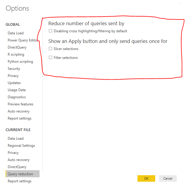

¿Cómo mejorarán estas 3 cosas los tiempos de ejecución de consultas cuando habilitamos estas 3 cosas en el modo de consulta directa? Me gustaría saber cómo funciona.

Hola @Prakash_Mathi
Lea la documentación de microsoft.
https://docs.microsoft.com/en-us/power-bi/desktop-directquery-about
Al crear un informe mediante una conexión de DirectQuery, siga estas instrucciones:
  • Considere el uso de las opciones de reducción de consultas: Power BI proporciona opciones en el informe para enviar menos consultas y para deshabilitar determinadas interacciones que darían lugar a una experiencia deficiente si las consultas resultantes tardan mucho tiempo en ejecutarse. Para acceder a estas opciones en Power BI Desktop, vaya a Archivo > Opciones y configuración > Opciones y seleccione Reducción de consultas.
    Las selecciones de casillas de verificación de la reducción de consultas le permiten deshabilitar el resaltado cruzado en todo el informe. También puede mostrar un botón Aplicar a segmentaciones de datos o selecciones de filtro. Este enfoque le permite, a continuación, realizar muchas selecciones de segmentación de datos y filtros antes de aplicarlas. No se envía ninguna consulta hasta que seleccione el botón Aplicar en la segmentación de datos. Las selecciones se pueden utilizar para filtrar los datos.
    Estas opciones se aplican al informe mientras interactúa con él en Power BI Desktop. Estas opciones también se aplican cuando los usuarios consumen el informe en el servicio Power BI.
  • Aplique primero los filtros: Aplique siempre los filtros aplicables al principio de la creación de un objeto visual. Por ejemplo, en lugar de arrastrar en TotalSalesAmount y ProductNamey, a continuación, filtrar a un año determinado, aplique el filtro en Year al principio. Cada paso de creación de un objeto visual envía una consulta. Aunque es posible realizar otro cambio antes de que se haya completado la primera consulta, este enfoque sigue dejando una carga innecesaria en el origen subyacente. Al aplicar filtros de forma temprana, generalmente hace que esas consultas intermedias sean menos costosas. Además, si no se aplican filtros antes de tiempo, se puede alcanzar el límite de 1 millón de filas.
