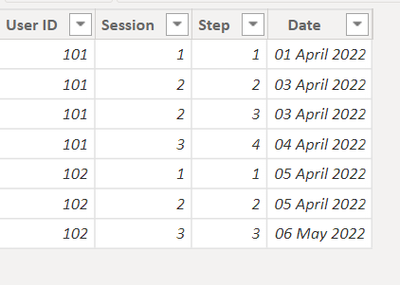

Recuento distinto de usuarios según el filtro de fecha y la secuencia de eventos
Tengo datos de personas que hacen algunos pasos como los siguientes
ID de usuarioSesiónPasoFecha
1011101-04-2022
1012203-04-2022
1012303-04-2022
1013404-04-2022
1021105-04-2022
1022205-04-2022
1023306-05-2022
Estoy intentando crear un embudo para contar usuarios distintos en cada paso y estoy utilizando el control deslizante de fecha para dividir la fecha a nivel de semana
cuando filtro la fecha, la tabla tiene que filtrarse según mi selección de segmentación de datos y los usuarios que han realizado el primer paso en el intervalo de tiempo seleccionado deben contarse durante todo el embudo. pero cuando estoy usando una medida de conteo (usuarios) está contando usuarios aunque el usuario no tiene no dar el paso 1 en la misma semana.
Ejemplo:
salida actual: intervalo de fechas seleccionado del 04-04-2022 al 06-04-2022
En el siguiente paso de salida, el paso 3 debe ser 1 insead de 2, ya que sólo el usuario 2 ha iniciado el paso 1 en el intervalo de fechas seleccionado
04-06-2002 a 06-05-2022
Contar
paso11
paso21
paso32
paso41
Resultado previsto :
Contar
paso11
paso21
paso31
paso41

¿ @balu810
Puede agregar una tabla de fecha al modelo y mantenerla desconectada de la tabla de hechos original. Utilice la columna de fecha de la tabla Fecha en la segmentación de datos. A continuación, cree la siguiente medida para calcular el recuento distinto de usuarios para cada paso.
Measure = CALCULATE(DISTINCTCOUNT('Table'[User ID]),'Table'[Step]=SELECTEDVALUE('Table'[Step]),'Table'[Date]>=MIN('Date'[Date]),'Table'[Date]<=MAX('Date'[Date]))
Si esta publicación ayuda, por favor acéptala como Solución para ayudar a otros miembros a encontrarla.
solo los usuarios que tienen el paso iniciado 1 durante la selección del intervalo de fechas deben considerarse en la caluclación.
Según los datos de prueba anteriores, el usuario 101 realizó el paso 4 el 4 de abril de 2022 y su último paso 1 no está en el rango de fechas de la selección del filtro, lo que significa que no tenía el paso 1 iniciado en el intervalo de fechas seleccionado, por lo tanto, para el paso 4 debe ser 0 o nulo
@balu810 , Pruebe una medida como
nueva medida =
var _1 calculate(distinctCOUNT(Table[Step]),filter(allselected(Table), Table[User ID] = max([User ID]) && Table[Step] <= Max(Table[Step])))
devolución
countx(filter(Values(Table[ID de usuario]), _1 = max(Table[Step])), Table[Step])
Obtener un error cuando estoy tratando de reemplazar las columnas según mis datos, a continuación se muestra el error
