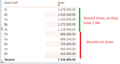

Rankx que muestra el total correcto, pero todos los elementos en la tabla
Tengo una tabla que clasifica los datos de ventas. Para mostrar las ventas en esta medida he creado la siguiente medida:
Sales = CALCULATE([Sales],FILTER(VALUES(SalesStaff[BeNr]), IF(RANKX(ALLSELECTED(SalesStaff[BeNr]),[Sales],,DESC)<='Top X'[TopX],[Sales],BLANK())))
Cuando arrastro esta medida a la mesa con el personal de ventas, si me da el total correcto. Sin embargo, sigue devuelve las ventas totales de cada fila y no solo de los valores X principales.
¿Alguna sugerencia de cómo puedo arreglar esto?
Hola @DF_PBI ,
Según mi opinión, desea calcular la suma de ventas basada en Top X (X está seleccionada en el parámetro What-if), ¿verdad?
Puede usar la siguiente fórmula:
rank =
RANKX ( ALL ( 'Values' ), CALCULATE ( MAX ( 'Values'[Sales] ) ),, DESC )
sumTopX =
IF (
    [rank] <= SELECTEDVALUE ( 'Top X'[Top X] ),
        SUM ( 'Values'[Sales] ),
        FILTER ( ALL ( 'Values' ), [rank] <= SELECTEDVALUE ( 'Top X'[Top X] ) )
    BLANK ()
Mi visualización tiene este aspecto:
¿Es el resultado lo que quieres? Si tiene alguna pregunta, cargue algunas muestras de datos y la salida esperada.

Muchas gracias por su ayuda @Eyelyn9 !
@DF_PBI, algo así
Ventas: CALCULATE([Sales],VALUES(SalesStaff[BeNr]), Filter(SalesStaff, IF(RANKX(ALLSELECTED(SalesStaff[BeNr]),[Ventas],,DESC)<'Top X'[TopX])))
