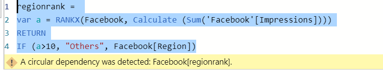

@harshnathani ,
Probé tu columna de rango, pero me da dependencia circular.
Don't forget to give thumbs up and accept this as a solution if it helped you!!!

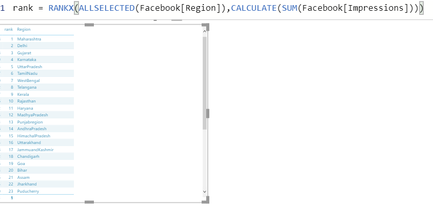

@harshnathani ,
He reemplazado ALL por ALLSELECTED por lo que la dependencia circular se ha eliminado. pero no mostrar los valores "Otros" en la columna calculada.

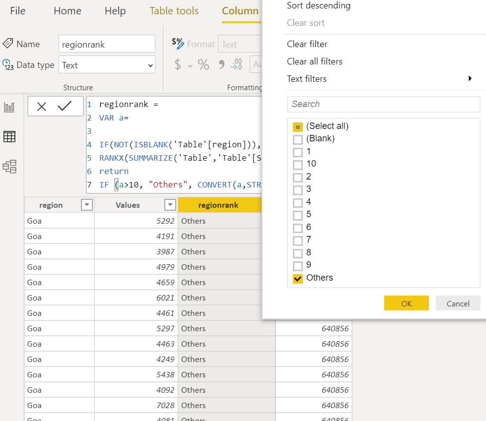

Crear una columna calculada
SumValuesCOl ? CALCULATE(SUM('Table'[Values]), FILTER (ALLEXCEPT('Table','Table'[region]), NOt(ISBLANK('Table'[region]))))
Crear otra columna calculada
regionrank ?
VAR a
IF(NOT(ISBLANK('Table'[region])),
RANKX(SUMMARIZE('Table','Table'[SumValuesCOl]),'Table'[SumValuesCOl]))
devolución
IF (a>10, "Otros", CONVERT(a,STRING))
saludos
Harsh Nathani
¿He respondido a tu pregunta? ¡Marca mi puesto como una solución! Apreciar con un Kudos!! (Haga clic en el botón Pulgares arriba)

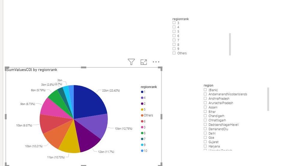

@harshnathani
Muchas gracias. realmente resolvió mi problema..

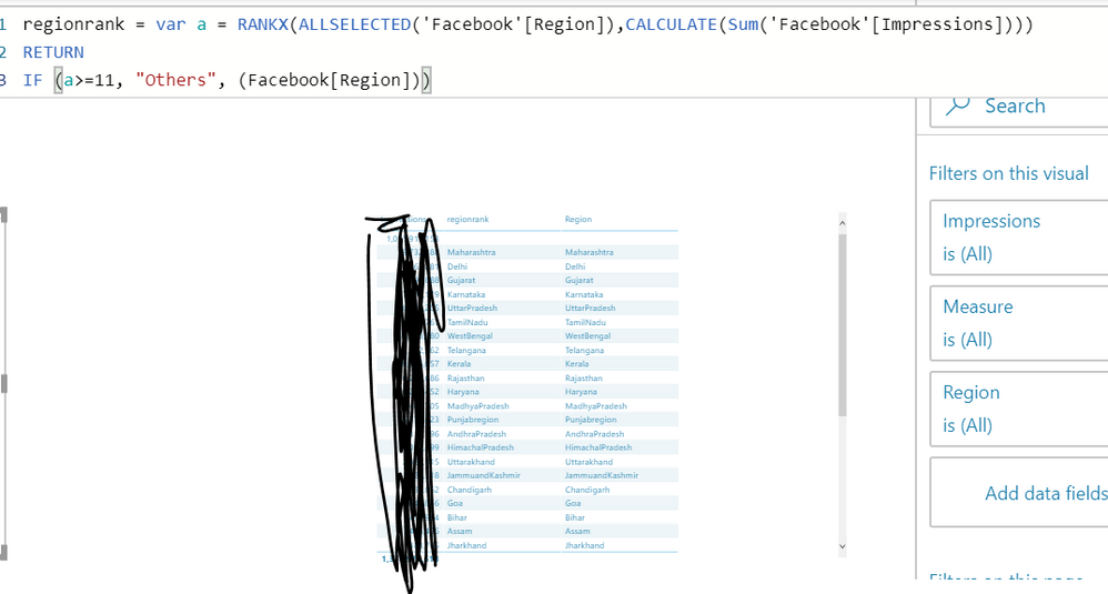

hola @Uzi2019
Pruebe esta fórmula para crear una columna
regionrank = VAR a= RANKX(Facebook,CALCULATE(SUM([Impressions]),ALLEXCEPT(Facebook,Facebook[Region])),,DESC)
return
IF(a>=11,"Others",Facebook[Region])
O
regionrank =
VAR a= RANKX(Facebook,CALCULATE(SUM([Impressions]),FILTER(Facebook,Facebook[Region]=EARLIER(Facebook[Region]))),,DESC)
return
Si no es su caso, por favor comparta su archivo pbix de muestra para que tengamos una prueba.
saludos
Lin
Community Support Team _ Lin
