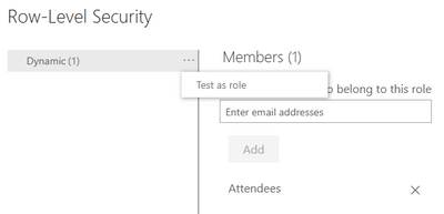

Hay @LucaPennella
En Power BI Desktop, el valor de userprincipalname() se toma de los datos de contacto del usuario que inició sesión en el equipo que ejecuta Power BI Desktop, no de la cuenta que inició sesión en Power BI Service. Si selecciona "otro usuario" en vista como roles, reemplaza esto con el valor dado, por lo que userprincipalname() = "lo que escribió en otro usuario". Pero no activa la regla que ha dado, "Ventas", por lo que debe hacer ambas cosas, ingresar un valor para "Otro usuario" Y seleccionar la regla a la que se aplica. Eso es lo que está sucediendo en Power BI Desktop.
En el servicio, userprincipalname() se toma de los detalles de la cuenta de Power BI del usuario que ha iniciado sesión.

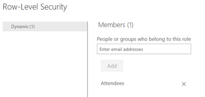

Para aplicar RLS, debe ir a "seguridad" en el conjunto de datos y agregar el grupo o la lista de usuarios que están sujetos a RLS al rol que especificó ("Ventas" en su caso, "Asistentes" en el mío).
A continuación, puede ir a las opciones "más" (...) junto al nombre del rol para probar el rol para diferentes nombres de usuario.
Tenga en cuenta que si está haciendo esto en un área de trabajo, RLS solo se aplica a los usuarios con acceso de "visor". Los usuarios con acceso "Admin", "Member" o "Contributor" verán todos los datos, independientemente de cómo se comparta el informe con ellos.
Espero que esto ayude
Estuardo
