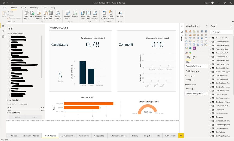

Construí varias páginas de informe, donde todos los objetos visuales están controlados por tres segmentaciones principales, que se repiten en todas las páginas:
- nombre del cliente (tomado de una tabla DimCustomers)
- roles de empleados (también tomados de Los DimCustomers)
- fecha (tomar de la tabla CalendarDimUser)
Cuando no se define ningún rol, los informes se ven así
Los objetos visuales (tanto en esta página como en otros) se basan en las columnas Medidas y Calculado, utilizando todo tipo de funciones DAX

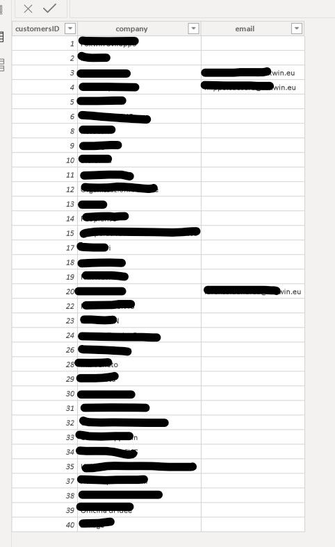

Para lograr esto, creé una tabla DimCustomerPermissions de la siguiente manera
(las tres direcciones de correo electrónico son de empleados internos y se refieren a empresas cliente simuladas, destinadas sólo a probar todo)

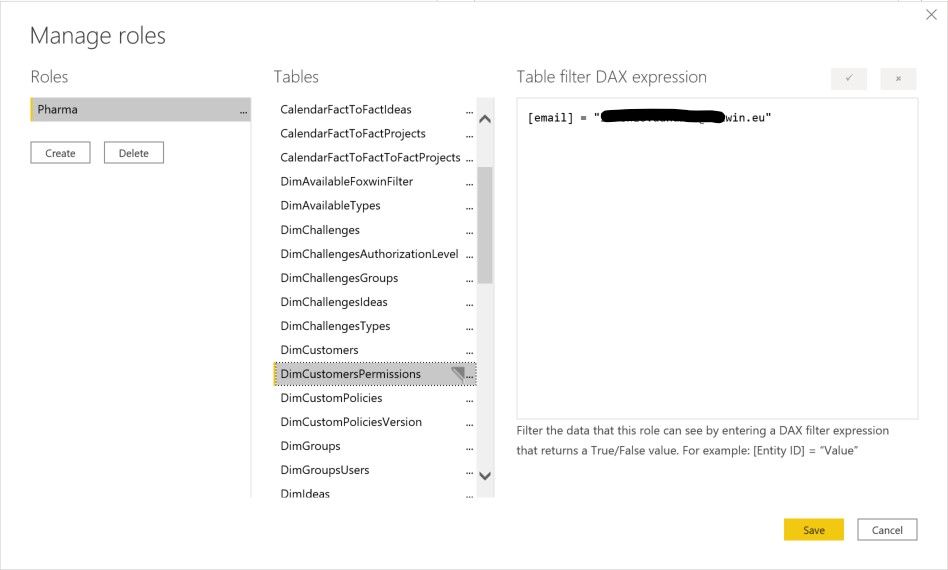

A continuación, creé el rol para uno de estos tres y asigné la dirección de correo electrónico correspondiente, con el siguiente RLS:
este formato sólo está destinado a probar el enfoque.
En el caso real, reemplazaría el correo electrónico explícito por USERPRINCIPALNAME()

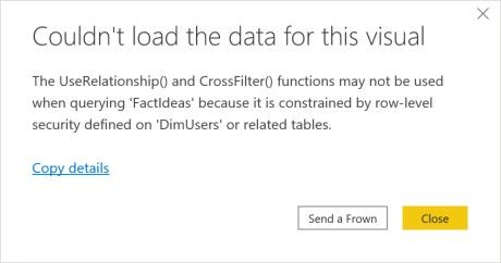

Sin embargo, esto es lo que obtengo cuando intento ver el informe como el rol que acaba de crear
Todo se desmorona.
Sorprendentemente, del mensaje de error esto parece ser una limitación de Power BI, en lugar de un error (pero es muy posible que me equivoque)
Teniendo en cuenta todo esto, ¿cree que lo que estoy haciendo es factible o el enfoque es intrínsecamente defectuoso (¿modelo único para diferentes fuentes de datos?)

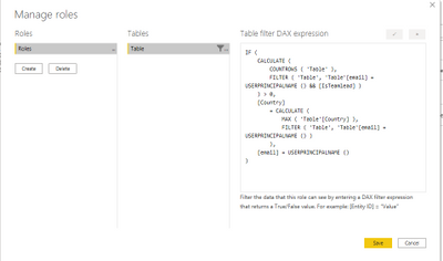

Hola @andrea_chiappo ,
Cuando se utiliza la expresión dax para definir RLS en power bi desktop, la mayoría de las funciones dax están disponibles, excepto que no se puede utilizar para crear una tabla virtual becasuse RLS filtra todas las tablas de hechos.
En cuanto a no se puede utilizar funciones como calcular, no lo creo. Consulte mi siguiente expresión en la imagen utilizando la función calculate() es RLS:
Este rol define que cada persona puede mostrar sus propios datos en un nivel de jerarquía de administrador, archivo de ejemplo adjunto al que puede hacer referencia:

la expresión rls es simplemente: [email] - "employee@address.com"

No aparece USERELATIONSHIP o CROSSFILTER en la expresión rls. El problema está en el modelo y parece ser una limitación de DAX
