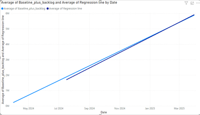

Tengo dos líneas en un gráfico, una de las cuales es dinámica en función de algunos parámetros hipotéticos. Quiero encontrar el punto en el eje x donde se unen las 2 rectas.

Hola, probé con la siguiente medida
Diferencia =
Var Diff = 'Promedio del total acumulado, línea de regresión por horas, pronóstico, Forecast_plus_back'[Línea de base promedio] - 'Promedio del total acumulado, línea de regresión por horas, pronóstico, Forecast_plus_back'[Regresión media]
Var resultado = SI(Diff<0,Diff)
DEVOLUCIÓN
resultado
Obtuve el resultado de la imagen de abajo.
Mantuve la medida de diferencia en el eje Y.
Por lo tanto, desde el punto de intersección hasta el final de la línea, se muestra la línea ornge.
¡Espero que esto funcione un poco para ti!
