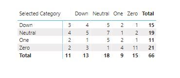

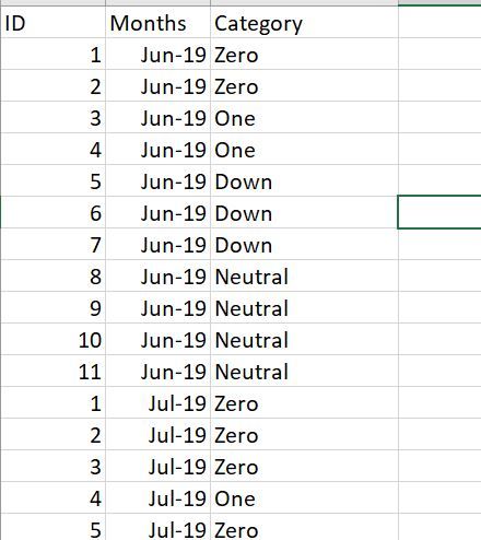

Actualmente estoy trabajando en un dato donde tengo que calcular el recuento del número de id en las categorías mencionadas como Cero, Uno, Abajo, Neutral.
Para ello, estoy creando una matriz con recuento de identificadores divididos en diferentes categorías (como se muestra a continuación) Pero dando una opción de lista desplegable para que el usuario seleccione mes para comparar para filas y columnas por separado. Al igual que las columnas son julio y las filas son para agosto ¿Es posible? ¿Podemos dar diferentes filtros de mes para las filas y columnas de matriz?matrix snapshot.JPG

Estoy tratando de crear una matriz con recuento de id como valores y categorías en filas y columnas. Quiero crear una segmentación de mes para ellos como el mes de julio para las filas y el mes de agosto para las columnas. ¿Es posible crear diferentes segmentaciones de datos para filas y columnas en matriz para que pueda elegir meses según mis requisitos, en lugar de simplemente corregir mis resultados a dos meses específicos?

He creado categoría y recuentos en matriz, pero estoy confundido cómo crear la opción para seleccionar filas y valores de columna w.r.t al mes seleccionado para ellos. Solo puedo crear una segmentación de mes común para toda la matriz en lugar de crear una segmentación de datos personalizada con valores de fila y columna proporcionados en función de diferentes meses seleccionados de la segmentación de datos.
