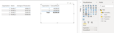

En función de su descripción, asumo que desea calcular el promedio como la previsión para cada instalación y, a continuación, agregarlos para generar una previsión para la organización principal. Creé datos para reproducir su escenario. El archivo pbix se adjunta al final.
Mesa:
Puede crear una medida como se indica a continuación.
ForecastResult =
var tab =
SUMMARIZE(
    'Table',
    'Table'[Organisation],
    "Forecast",
    var _organisation = [Organisation]
    var t=
    SUMMARIZE(
        ALL('Table'),
        'Table'[Name],
        "Avg",AVERAGE('Table'[Production])
    return
    AVERAGEX(
        FILTER(
            t,
            'Table'[Organisation]=_organisation
        [Avg]
return
SUMX(
    tab,
    [Forecast]
Resultado:

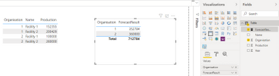

Hola, @North_C30
Si desea sumar el resultado, puede probar la siguiente medida. En realidad, la práctica es perfecta. El archivo pbix se adjunta al final.
ForecastResult =
var tab =
SUMMARIZE(
    'Table',
    "Forecast",
    var t=
    SUMMARIZE(
        ALL('Table'),
        'Table'[Name],
        "Sum",SUM('Table'[Production])
    return
    SUMX(
        FILTER(
            t,
        [Sum]
return
SUMX(
    tab,
    [Forecast]
Resultado:
Allan

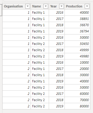

@North_C30 ¿Puede compartir datos de ejemplo y salida de ejemplo en formato de tabla?
Hola, espero que este ejemplo sea útil.
Producción del año del nombre de la organización
1 Facilidad 1 2016 40000
1 Facilidad 1 2017 38891
1 Facilidad 1 2018 36670
1 Facilidad 1 2019 36794
1 Facilidad 2 2016 50000
1 Facilidad 2 2017 50450
1 Facilidad 2 2018 49999
1 Facilidad 2 2019 49980
Con estos datos, generaría previsiones de producción para 2020 para cada instalación (es decir, 1 y 2). Quiero agranderlos para generar una previsión para la organización matriz (organización 1).
