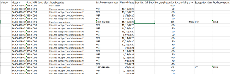

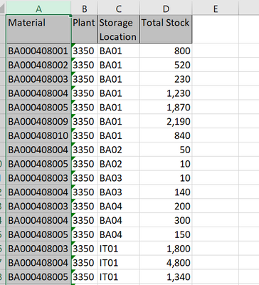

Aquí hay 2 imágenes de las bases de datos que estoy tratando de extrapolar esta información de: Pronóstico, y a mano.
Pronóstico
On Hand

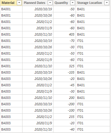

Tabla de pronóstico:

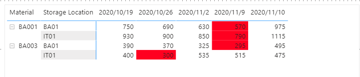

Resultado:

@RicoZhou Gracias por su ayuda !
Ahora soy capaz de calcular lo que necesitaba.
La parte gráfica es muy lenta, pero voy a tratar de solucionar esto de otras maneras.
¡Gracias de nuevo!

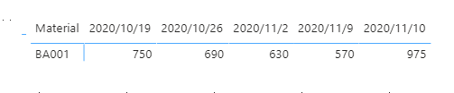

Matriz:

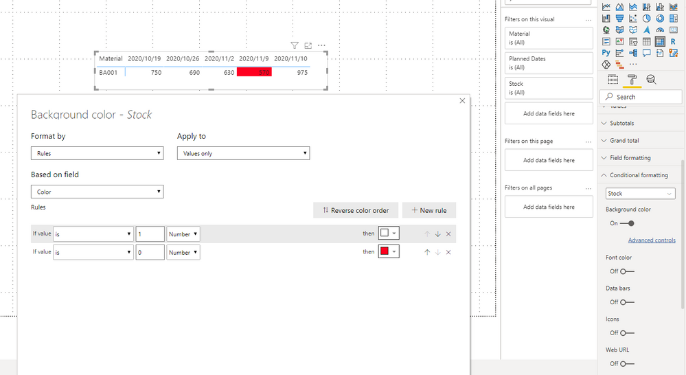

Y puede marcar la celda en otro color si el stock es menor que el stock de seguridad por forma de forma condicional.
Construyo una mesa de destino.
Medida de color:
Color = IF([Stock]>= CALCULATE(MAX('Safety stock'[SafeQT]),FILTER('Safety stock','Safety stock'[Material]=MAX(Forecast[Material]))),1,0)
Resultado:
