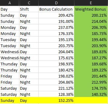

Estoy tratando de ayudar a automatizar un informe que actualmente se ingresa manualmente en Excel. Tengo la primera parte, pero necesito ayuda con un promedio ponderado entre 2 turnos de bonificación. Las celdas blancas a continuación ya están calculadas y son correctas. El verde es lo que necesito ayuda para calcular.
La fórmula para esto es ((Bonus Calculation*12)+(Next Shift BC*12))/24. Por ejemplo, para el turno de miércoles por la noche, sería lo siguiente:
((175.61%*12)+(198.93%*12))/24 a 187,27%

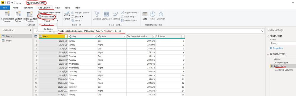

Hola @Yak2792 ,
En primer lugar, agregue un campo de índice para la tabla relacionada en el Editor de power consultas. A continuación, cree una columna calculada para obtener el promedio de Bono ponderado:

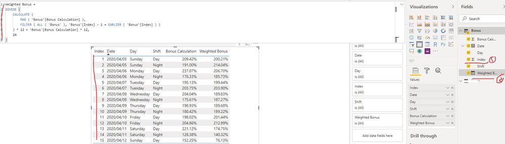

Weighted Bonus =
DIVIDE (
        MAX ( 'Bonus'[Bonus Calculation] ),
        FILTER ( ALL ( 'Bonus' ), 'Bonus'[Index] - 1 = EARLIER ( 'Bonus'[Index] ) )
    ) * 12 + 'Bonus'[Bonus Calculation] * 12,
    24
add index column.jpgañadir columna de índice
Weighted Average every 24 hours.JPGcrear columna calculada

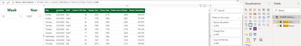

También debo mencionar que todo esto se hace actualmente con medidas, y se presenta en una tabla.

Su solución sería muy fácil, pero por desgracia estos no se almacenan en una tabla, se calculan medidas, así como columnas de datos extraídos de 3 tablas diferentes. Puedes ver esto a continuación.

Así que terminé encontrando una tabla similar a la que enumeró anteriormente que contiene los números de bonificación de turno por turno. Seguí sus instrucciones anteriores y todo funciona muy bien ahora. Muchas gracias por su ayuda, voy a marcar su post arriba como la solución.
