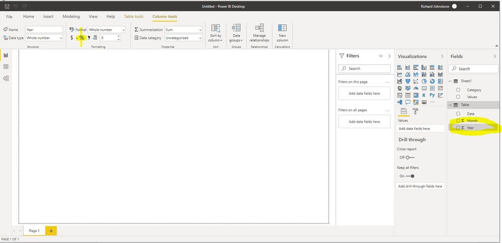

Hola @tebtim19,
Si está preguntando cómo cambiar el formato de la tarjeta de un número a un porcentaje, seleccione la medida o columna en la lista de campos.
Una vez que haya dejado haga clic en la medida o columna en la lista de campos, la cinta de opciones se actualizará para mostrar las opciones en el screengrab.
A continuación, puede seleccionar el porcentaje como formato.
Esperemos que esto responda a su pregunta,
Salud
Richard

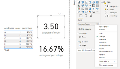

Hola @tebtim19 ,
¿Qué necesitas exactamente? ¿Promedio de recuento o promedio de porcentaje?
percentage = SELECTEDVALUE('Table'[count])/CALCULATE(SUM('Table'[count]),ALL('Table'))
average of percentage = AVERAGEX('Table',[percentage])
Jay

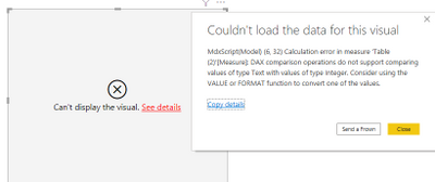

Traté de hacer el promedio de recuento, pero sólo obtengo Can't mostrar el objeto visual. cuando lo puse añadido a la tarjeta
Prueba seguir
Average = AVERAGEX(VALUES(Table[Manager]),[FemaleCountMeasure])
Did I answer your question? Mark my post as a solution! Appreciate your Kudos!!
Hola @tebtim19 ,
Puede hacer clic en "Mostrar detalles" para comprobar el mensaje de error.
¿Y cómo es tu mesa? Mejor mostrar algunos datos de muestra a nosotros como lo hice anteriormente.
