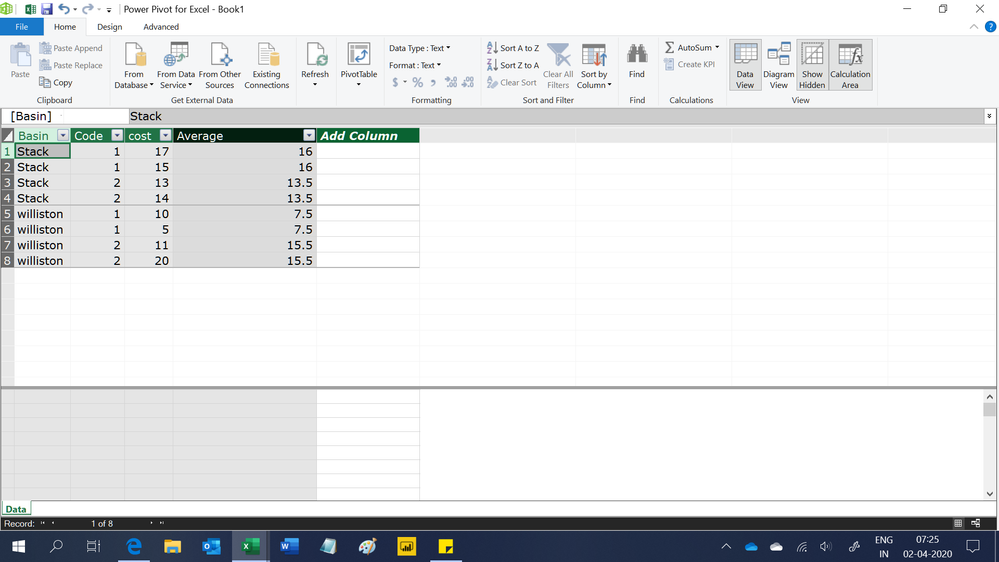

Ashish_Mathur
Esta fórmula de columna calculada funciona
=CALCULATE(AVERAGE(Data[cost]),FILTER(Data,Data[Basin]=EARLIER(Data[Basin])&&Data[Code]=EARLIER(Data[Code])))
